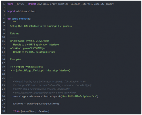

给出了函数名,参数值,返回值,以及一个实例(这个帮助文档写得很不错,但是后面阅读过程中也发现了一些小错误,当然很可能是因为我用的是daoban)。这个返回值oAnsoftApp就是后面进行一系列操作要使用的对象,所有的操作的形式都是下面这样:
oAnsoftApp.
python中编写了一个接口函数把这个函数封装在里面。代码如下(不是我写的):
作者用了win32com.client.Dispatch()这个函数,这个函数是专门用来连接接口的,返回值中的那个oDesktop就是生成的对象。
实际调用代码:
[oAnsoftApp, oDesktop] = hfss.setup_interface()

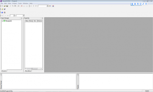

2、新建一个project
oProject = hfss.new_project(oDesktop)
这里就是用了上面生成的oDesktop对象新建了一个object,具体查阅help文档和编写api的工作和上一步一致,并且平时使用时直接使用接口调用即可。注意,下面进行的操作都在这个project中,所以下面操作的对象就是oProject了。这个时候HFSS里应该长这样了。

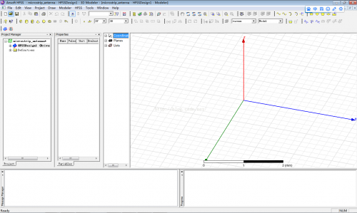

4、新建一个design
这里传人的参数为design的名字,设计模式。
oDesign = hfss.insert_design(oProject, "HFSSDesign1", "DrivenModal")
新建完成后发现和我们手动操作是一样的。

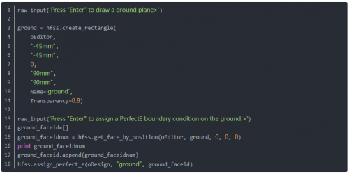

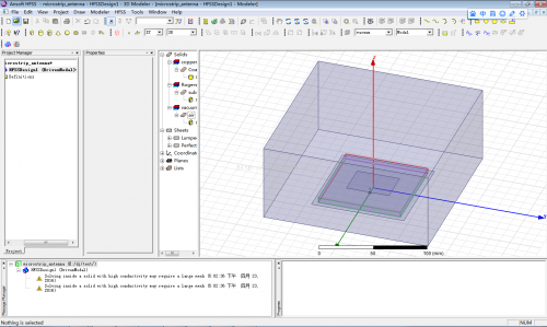

5、建立模型
教程中首先新建了一个地板,并设置为PEC。这里也分别调用了这两个函数,尺寸可以用字符串输入,很方便灵活,不需要自己转换为一堆小数点的数字。设置PEC表面首先需要获得平面的faceid,再给这个表面设置边界条件。
由于建模过程比较类似,这里就不逐个给出了,模型建立完毕如下图(包括了设置边界条件和设置端口):

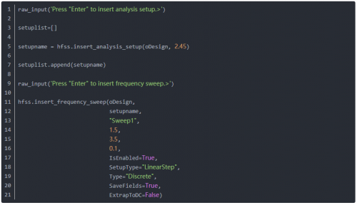

6、设置求解和扫频
这里求解函数传人了中心频点;扫频传入了扫频方式,起始频率和终止频率,频率间隔。

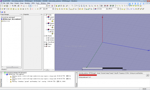

7、求解
对于每个setup进行求解。是不是和手动操作是一样的?
hfss.solve(oDesign,setuplist)
