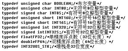

3.2 类型定义
在将μC/OS-II移植到LPC2292处理器上时,首先进行基本配置和数据类型定义。重新定义数据类型是为了增加代码的可移植性,因为不同的编译器所提供的同一数据类型的数据长度并不相同,例如int型,在有的编译器中是16 位,而在另外一些编译器中则是32 位。所以,为了便于移植,需要重新定义数据类型。μC/OS-II类型定义如下:

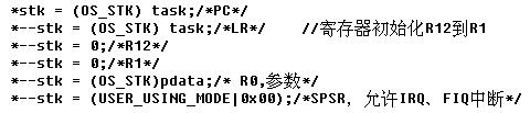

3.3 任务堆栈初始化
在μC/OS-II中,函数OSTaskStkInit()对任务堆栈进行初始化,在LPC2292中,任务堆栈空间由高到低依次为PC ,LR,R12 ,R11,…,R1,R0,CPSR,SPSR。在进行堆栈初始化以后,OSTaskStkInit ( ) 返回新的堆栈栈顶指针。图2为任务堆栈增长的方向。其初始化过程如下:

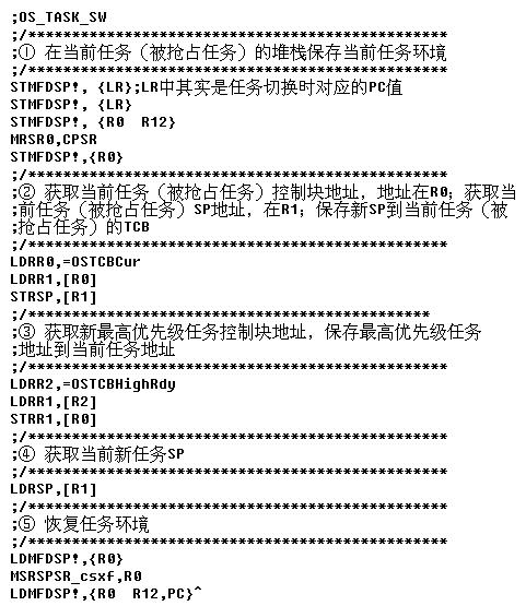

3.4 任务上下文切换
任务上下文管理负责嵌入式操作系统内核中任务管理部分对任务寄存器上下文的创建、删除以及切换等操作。任务的寄存器上下文是操作系统内核所管理的任务的重要组成部分,是CPU内核的寄存器中内容的映像,因此上下文管理的实现依赖于CPU 内核中寄存器的组织,是与体系结构密切相关的。通用硬件抽象层的任务上下文管理统一定义体系结构中的寄存器上下文的保护格式,提供了任务管理对任务上下文的基本操作的API接口。
μC/OS-II的任务切换其实就是通过改变PC中的内容来实现的。将PC指向新任务开始运行的地方,同时将当前任务(被抢占任务)环境保存到相应的任务堆栈中,将新任务环境从任务堆栈中恢复到相应的寄存器中。
μC/OS-II用OS_TASK_SW()完成任务级切换。将μC/OS-II移植到LPC2292上,其任务切换代码如下:

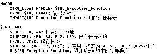

3.5 中断结构和中断处理程序的设计
中断结构和中断处理程序的设计是嵌入式操作系统HAL中最重要的组成部分。中断机制是操作系统内核实现与外部设备通信、任务系统调用、进行出错处理,以及实现对任务的实时调度的重要手段。因此,硬件抽象层中断系统的管理部分是整个硬件抽象层中的关键。
μC/OS-II采用了二次跳转的办法。首先在ARM处理器定义的中断向量处安放跳转指令,跳转到指定位置后,再进行位置的第二次映射。其中位置的映射是通过一个汇编定义的宏来实现的。将μC/OS-II移植到LPC2292中,其宏汇编的定义如下:

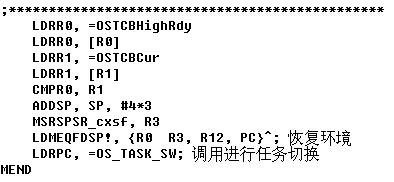

;比较当前任务控制块和最高优先级任务控制块是否一致,如果一致则直接恢复任务环境;否则,在中断退出时需要进行任务切换,CPU将运行优先级最高的任务,而不是中断前运行的任务
为了使用ISR的汇编宏,每个受μC/OS-II管理的ISR都必须按宏汇编要求的格式,在文件IRQ.S中定义:
XXXX_HANDLERHANDLERXXXX_Exception
其中:
XXXX_HANDLER是ISR的起始地址,即汇编宏的起始地址,在初始化向量中断控制器时作为中断向量的地址使用。用户按中断源来命名,即把其中的XXXX换为具体的中断源名称。
XXXX_Exception是用户用C语言实现编写的功能函数名。该函数供汇编宏调用,用户可以按实际的中断源来命名,即把XXXX换为具体的中断源名称。

3.2 类型定义
3.3 任务堆栈初始化

3.4 任务上下文切换
3.5 中断结构和中断处理程序的设计
其中:
