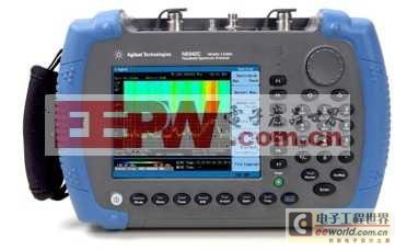

安捷伦新推出的 Agilent N9342C 手持式频谱分析仪(HSA)具有执行射频和微波设备与射频环境外场测量所需的易用性、灵活性、性能和精度(图 1)。N9342 HSA 提供 100 kHz 至 7 GHz(可调谐至 9 kHz)的快速、精确测量,并且具备内置 7 GHz 跟踪功能、内置 GPS 接收机和天线(提供精确的位置信息)以及频谱监测与光谱图记录和回放功能。用于安捷伦有源射频探头的内置电源连接器可以确保精确的板级测量,而这一功能以往只有台式仪器才能提供。可选的 8 GHz 定向天线可支持现场工程师和技术人员监测频谱并搜索干扰信号。此外,与可选的 Agilent USB 功率传感器结合使用时,N9342C HSA 可作为高精度功率计来执行发射机功率测量。
图 1. Agilent N9432C HSA 使现场测试更容易,支持用户更快速地捕获最精确的测量结果,能够按照用户的需求定制仪器并使其体验创新型人体工程学特性带来的非凡舒适感。

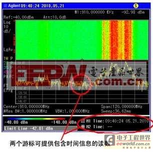

N9342C 手持式频谱分析仪拥有一流的射频性能和丰富的测量专用软件,每次都能最快地捕获到精确的测量数据;业界最快的扫描速度,甚至可以捕获间歇信号。频谱监测功能,可在几分钟内完成设置,并提供频谱和光谱图双视图,使用户可以更快地识别射频问题(图 3)。
图 3. 安捷伦频谱监测功能提供光谱图和音频告警,并可将光谱图文件保存到外部 USB 闪存中。

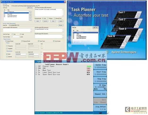

独特的测试管理器功能可自动完成日常测量任务,进一步加快测量进程(图 4)。它可将测试设置时间缩减 95%,从而提高用户的工作效率。借助该功能,用户能够使用免费的 N9342C HSA PC 软件轻松创建一个预定义测试管理器文件,其中可以安排多达 20 个测量任务。接着,将文件传输至 N9342C,以连续自动执行测量。然后记录测量结果并生成包括屏幕截图的相应测量报告。
图 4. 业界首款测试管理器可让 N9342C HSA 轻松地自动完成现场测试。而其他类似的手持式仪器通常需要一台计算机才能完成现场自动测试。
