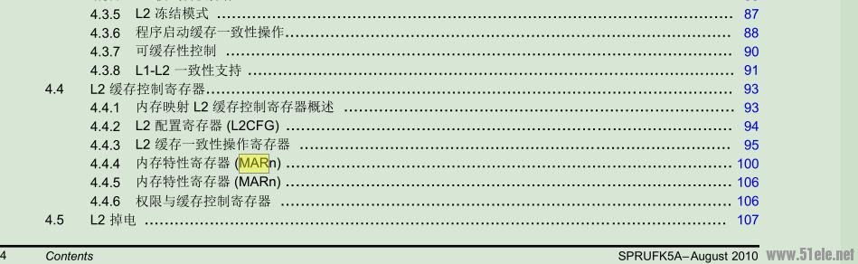

请问CacheEnableMAR和CacheEnable有什么作用?
开启该帖子的消息推送
Cache
CacheEnableMAR和CacheEnable作用是什么,搞不懂
CacheEnable()函数配置缓存大小,而CacheEnableMAR()是干嘛的?不是用CacheEnable()函数设置好Cache大小之后就完毕了吗?为什么还用CacheEnableMAR()设置一下内存相关的大小呢?实在想不明白

冯瑾娜
2019-9-24 10:04:57
你好,CacheEnableMAR可拆分为 cache enable MAR,即 启用缓存MAR,由此在《TMS320C674x DSP 宏模块参考手册》手册中查找MAR的功能作用

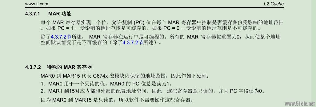

石利军
2019-9-24 10:22:01
引用:
zhangyouliang 发表于 2019-9-24 19:05
我想知道CacheEnableMAR()这个函数大体是干嘛的?比如说是指定缓存空间,那么为什么要指定缓存空间,CacheEnable()函数不是已经设置好Cache大小了吗?这个函数具体什么意思 我也看了就是操作MAR寄存器对应的地址,将内存段设置成缓存
