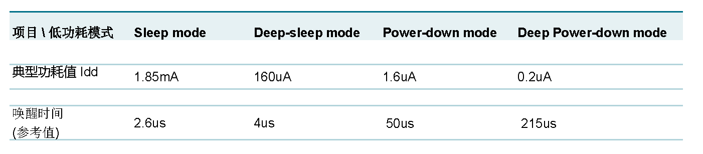

低功耗模式
  • LPC824 支持 4 种低功耗模式
  • 睡眠模式
  • 深度睡眠模式
  • 掉电模式
  • 深度掉电模式
图 5. 低功耗典型值
