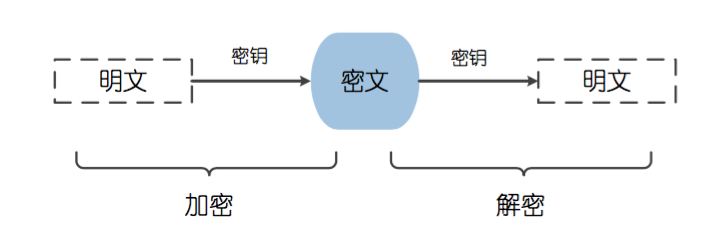

对称加密(Symmetric Cryptography)是最快速、最简单的一种加密方式,加密(encryption)与解密(decryption)用的是同样的密钥(secret key),这种方法在密码学中叫做对称加密算法。对称加密有很多种算法,由于它效率很高,所以被广泛使用在很多加密协议的核心当中。对称加密通常使用的是相对较小的密钥,一般小于256 bit。因为密钥越大,加密越强,但加密与解密的过程越慢。

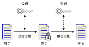

非对称加密(Asymmetric Cryptography)为数据的加密与解密提供了一个非常安全的方法,它使用了一对密钥,公钥(public key)和私钥(private key)。私钥只能由一方安全保管,不能外泄,而公钥则可以发给任何请求它的人。非对称加密使用这对密钥中的一个进行加密,而解密则需要另一个密钥。比如,你向银行请求公钥,银行将公钥发给你,你使用公钥对消息加密,那么只有私钥的持有人--银行才能对你的消息解密。与对称加密不同的是,银行不需要将私钥通过网络发送出去,因此安全性大大提高。

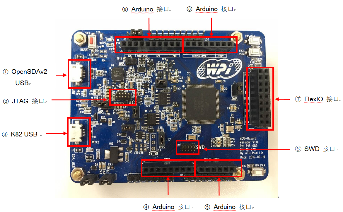

EVM Board 介绍
该 EVM Board 是以 NXP Kinetis K82 芯片为主控制器的
开发板方案,该方案主要包含
K82 主控、OpenSDAv2 烧录器、FlexIO 接口、Arduino 接口、用户按键、USB 供电接口等部分。板子可通过 Arduino 接口与外接 Sensor 板相连,并使用 SPI 、UART、I2C 等方式进行数据
通信,从而可以完成主板和 Sensor 板的信息交流。板子中的
电路主要通过 USB 供电接口进行供电,使用OpenSDAv2 USB 进行程序烧录。
① OpenSDAv2 USB : 可给板子提供 5V 的
电源,通过 K20 对主控芯片 K82 进行程序烧录。
② JTAG 接口 :通过该接口可对 OpenSDAv2 芯片 K20 进行程序烧录,引脚具体如下,

③ K82 USB : 可给板子提供 5V 的电源。
④ Arduino 接口 : J21 为 Arduino 接口中定义的电源接口,具体如下,

⑤ Arduino 接口 : J22 为 Arduino 接口中定义的模拟 IO 口,具体如下,

⑥ SWD 接口: 可对板子中的 K82 MCU 进行程序烧录,其具体定义如下,

⑦ FlexIO 接口 :FlexIO 接口可用于软件模拟 I2C、UART、SPI 等数据传输方式,具体定义如下,

⑧ Arduino 接口 :J17 口为 Arduino 接口中定义的数字口以及 I2C 接口,具体如下

⑨ Arduino 接口 :J15 为 Arduino 接口定义中的电源接口,具体如下,

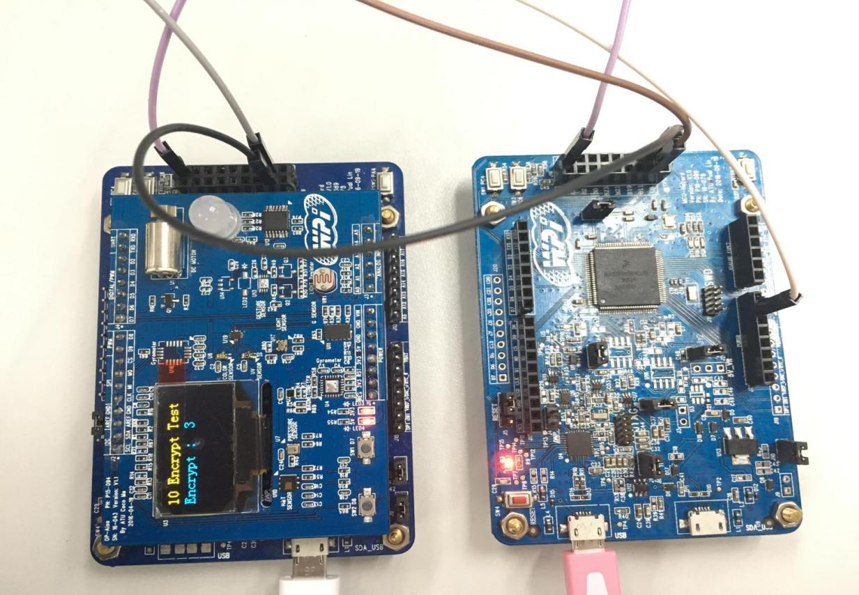

加密功能 Demo 演示
可以通过两块 EVM Board 来演示硬件加密的过程,由其中一块接收 PC 端数据,再通过 UART 发送给另一块加密输出到 PC 串口工具显示,具体过程如下:
板子 A 通过连接
Sensor 板切换成
Encrypt Test 模式(注:连接 Sensor 板可以采集多种 Sensor 数值、控制电机及 OLED 屏显示,这里不做介绍),OLED 屏显示出当前加密的模式(总共 5 种模式),由主控板上的按键
SW2 来选择当前模式,并且能够通过
UART 将加密信息输出到
PC 端。
当前实验还需要用到另一块板子(这里叫
板子 B,原本的板子叫
板子 A),通过杜邦线将
板子 A 与
板子 B 的
UART 互相连接

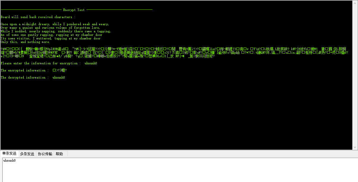

打开 PC 端串口助手,
- 按下板子 A 的 SW2 按键,可以看到 PC 端打印出:一段已经写好的英文段落(加密前的信息);
- 第二次按下板子 A 的 SW2 按键,PC 端打印出: 一串乱码信息(加密后的信息);
- 第三次按下板子 A 的 SW2 按键,PC 端打印出:“请输入需要加密的信息:”;在 PC 端随意输入一串信息(此处为:chnunh8),点击发送后可以看到 PC 端打印出相同的信息:chnunh8;
- 第四次按下板子 A 的 SW2 按键,PC 端打印出:“加密后的信息:(乱码)”;
- 第五次按下板子 A 的 SW2 按键,PC 端打印出:“解密后的信息:chnunh8”;最后可以看到 PC 端打印出来的信息
