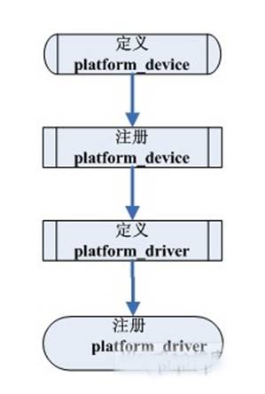

通过调用函数platform_add_devices()向系统中添加该设备了,该函数内部调用platform_device_register( )进行设备注册。要注意的是,这里的platform_device设备的注册过程必须在相应设备驱动加载之前被调用,即执行platform_driver_register()之前,原因是驱动注册时需要匹配内核中所有已注册的设备名。
接下来来看platform_driver结构体的原型定义,在include/linux/platform_device.h中,代码如下:

内核提供的platform_driver结构体的注册函数为platform_driver_register(),其原型定义在driver/base/platform.c文件中,具体实现代码如下:

总结,通常情况下只要和内核本身运行依赖性不大的外围设备,相对独立的,拥有各自独自的资源(地址总线和IRQs),都可以用platform_driver实现。如:LCD,网卡、USB、UART等,都可以用platfrom_driver写,而timer,irq等小系统之内的设备则最好不用platfrom_driver机制。
