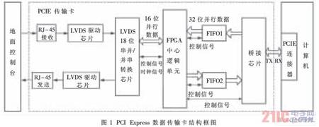

地面控制台是模拟机上信号源功能,信号源由上位机生成,然后下载到地面控制台的RAM中。为了正确地发送信号源数据需要对下载的信号源数据进行自检,即将地面控制台RAM中的数据读入上位机来验证控制台中信号源是否正确。本系统通过PCI Express传输卡实现了信号源自检功能。
如图1所示,上位机通过PCI Express接口将信号源的数据下载到FIFO1存储器当中,同时将相应的控制命令发送给FPGA。FPGA检测到相应控制命令后,开始读取FIFO1中的数据,并将该数据经过串并转换写到地面控制台RAM中。为了保证上位机下载到静态存储器中的数据的正确性,上位机可以通过PCI Express接口将地面控制台RAM中的数据写到FIFO2存储器当中,读取其中的数据并进而对该数据进行判读以验证信号源数据的正确性。

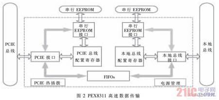

PEX8311是一款x1的PCI Express接口芯片,本地端总线频率最高可达66 MHz,数据位宽32 bit。PEX8311有主模式、从模式和DMA三种数据传输模式。主模式是由 Local总线主设备通过PEX8311访问PCI Express总线存储空间和I/O空间;从模式是由PCI Express总线主设备通过PEX8311访问Local总线存储空间和I/O空间;DMA传输模式由PEX8311作为两总线的主设备,能在PCI Express总线存储空间和Local总线存储空间之间互传数据。这三种数据传输方式中,从模式的优先级最高,主模式次之,DMA方式最低。PEX8311桥高速数据传输的内部块图解如图2所示。
PEX8311有6个内部FIFO,分别作为主模式、从模式、DMA这三种数据传输模式的读写数据通道,这些FIFO用于使两条总线的操作相对独立,从而保证高性能的数据突发传输。
2.2.2 电路设计

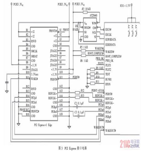

PEX8311提供两个串行EEPROM接口,在系统上电后读取配置信息。SPI串行EEPROM是PCI-Express的配置EEPROM,它主要用来控制PCI Express的性能。SPI串行EEPROM可以用来预配置片上8 KB共享缓存,用1、2或3字节地址PEX8311可支持容量达到16 MB的SPI串行EEPROM。本设计中使用容量为64 KB的AT25640器件。MicroWire串行EEPROM是本地配置EEPROM,它用来控制本地总线行为,并分配合适的地址范围。配置器件可直接与PEX831l相连。
(2) PCI Express接口部分
PCI Express接口部分的信号线可以直接与PCI Express连接器(俗称金手指)连接。其中,REFCLK±是一组差分时钟,它由系统主板提供。两个参考时钟都要求保持在正常工作频率100 MHz ±300 Hz之内。PRSNT1/PRSNT2信号线用于检查附加卡是否插入连接器。此次设计中将PRSNT1和PRSNT2相连,这样当接口板插入到PCI Express连接器时就能进行存在检测。原理图如图3所示。

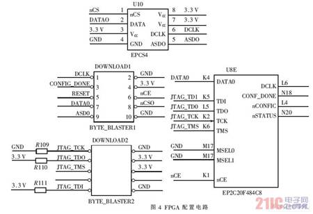

在本设计中FPGA采用了Altera公司的CyclONeII系列的 EP2C20F484芯片,这款芯片具有484个IO引脚,其中可用IO引脚315个,具有68 416个逻辑单元,有1.1 Mbit的RAM可利用,可变的端口RAM配置×1,×2,×4,×8,×9,×16,×18,×32和×36。对EP2C20F484芯片配置可以使用EPCS4、EPCS16。在本设计中采用EPCS4对EP2C20F484芯片配置。其配置原理图如图4所示。
在上面的配置原理图中有两个下载口:一个是JTAG下载口,一个是AS下载口。其中JTAG下载口是用来下载.sof文件的,下载.sof文件后可以使用quartus II 6.0的逻辑分析仪进行在线调试;另一个下载口是下载.pof文件的,其作用是把程序烧写进EPCS4配置芯片,在FPGA每次加电开始工作之后,把程序导引到FPGA的内部RAM中,使器件实现设计者要求的逻辑功能。

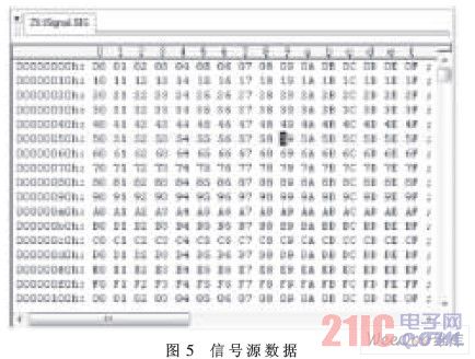

信号源的数据格式可以根据需要设置,软件默认设置为递增数据。图5为自检信号源数据,该数据为00-FF递增数据。将信号源数据下载到地面控制台RAM中。

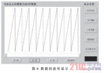

下载信号源成功后,将地面控制台RAM中的数据读入上位机来验证是否信号源正确。通过图6所示的数据分析软件可以详细地检验从RAM中读回的数据是否准确。
此数据波形验证了PCI Express传输卡能够实时无误地传输数据。通过功能测试及数据分析可知,系统实现了任务中提出的功能要求,达到了技术指标。
