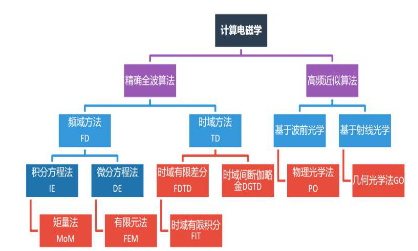

由于当今世界计算机的飞速发展,让计算电磁学这门学科也有了很大的发展,如图1所示,从大的方面来看,我们将计算电磁学分为精确的全波算法和高频近似算法,在每一类下面又分了很多种算法,结合到HFSS软件,通过ANSYS公司40余年来坚持不懈的研发和战略性的收购,到目前为止,HFSS有FEM、IE(MoM)、DGTD、PO、SBR+等算法,本文会针对每种算法和应用场景逐一介绍,相信你看完这篇文章应该对HFSS算法和应用场景会有更深的认识。
图1  计算电磁学

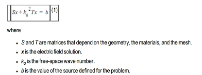

FEM算法的支配方程见下图:
图2  FEM算法支配方程
HFSS有限元算法在网格划分方面能够支持自适应网格剖分、网格加密、曲线型网格,在求解时支持切向矢量基函数、混合阶基函数和直接法、迭代法、区域分解法的强大的矩阵求解技术。

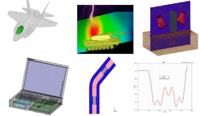

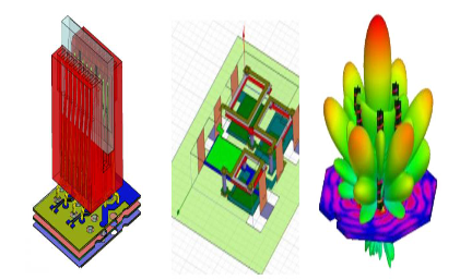

在应用领域,HFSS主要针对复杂结构进行求解,尤其是对于一些内部问题的求解,比高速信号完整性分析,阵列天线设计,腔体问题及电磁兼容等应用场景,非常适合有限元算法求解。
图3  FEM算法应用场景

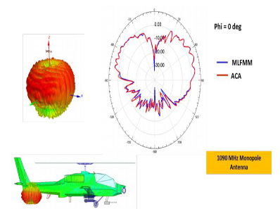

积分方程算法基于麦克斯维方程的积分形式,同时也基于格林函数,所以可自动满足辐射边界条件,对于简单模型及材料的辐射问题,具有很大的优势,但原始的积分方程法计算量太大,很难用于实际的数值计算中,针对此问题, HFSS 中的 IE算法提供了两种加速算法,一种是 ACA 加速,一种是 MLFMM,分布针对不同的应用类型。ACA 方法基于数值层面的加速技术,具有更好的普适性,但效率相比 MLFMM 稍差, MLFMM 算法基于网格层面的加速,对金属材料,松散结构,具有更高的效率。

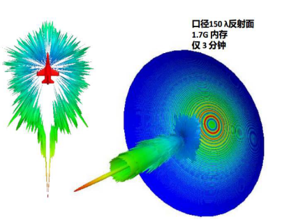

FEM算法和IE算法是精确的全波算法,在超大电尺寸问题上,使用精确全波算法会造成效率的降低。针对超大电尺寸问题,ANSYS推出PO(物理光学法)算法,PO 算法属于高频算法,非常适合求解此类问题,在适合其求解的问题中,具有非常好的效率优势。
PO算法主要原理为射线照射区域产生感应电流,而且在阴影区域设置为零电流,不考虑射线追迹或多次反射,以入射波作为激励源,将平面波或链接FEM(IE)的场数据作为馈源。但由于不考虑射线的多次反射和绕射等现象,一般针对物理尺寸超大,结构均匀的物体电磁场计算,在满足精度的要求,相比全波算法效率明显提高。比如大平台上的天线布局,大型反射面天线等等。
图6  HFSS-PO天线布局仿真

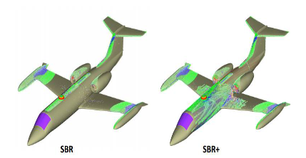

高频近似算法-SBR+算法

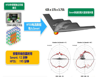

PO算法可以解决超大电尺寸问题的计算,但由于未考虑到多次反射等物理物体,主要用于结构均匀物理的电磁场计算。针对复杂结构且超大电尺寸问题,ANSYS通过收购Delcross公司(Savant软件)引入了SBR+算法, SBR+是在SBR算法(天线发射出射线,在表面“绘制” PO电流)的基础上考虑了爬行波射线(沿着表面追迹射线)、物理绕射理论PTD(修正边缘处的PO电流)、一致性绕射理论UTD(沿着边缘发射衍射射线,绘制阴影区域的电流),因此SBR+算法是高频射线方法,具有非常高效的速度,同时具有非常好的精度,在大型平台的天线布局中效果非常好。
图7  SBR与SBR+算法对比
SBR+支持从FEM、IE中导入远场辐射方向图或者电流源,也支持导入相应的测试数据,SBR+算法主要用于天线安装分析,支持多核、GPU等并行求解方式并且大多数任务可在低于8 GB内存下完成。

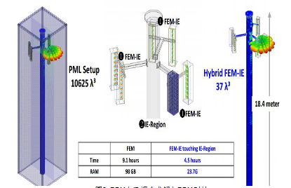

前面对频率内的各种算法做了介绍并说明了各种算法应用的场景,很多时候碰到的工程问题既包括复杂结构物理也包括超大尺寸物理,如新能源汽车上的天线布局问题,对仿真而言,最好的精度是用全波算法求解,最快的速度是采用近似算求解,针对该问题,ANSYS公司将FEM算法、 IE 算法、PO 算法、SBR+算法等融合起来,推出混合算法。在一个应用案例中,采用不同算法的优点而回避不同算法的缺点,可极大限度的提高算法的效率,以及成为频域内解决大型复杂问题的必备算法。
HFSS中FEM与IE可以通过IE Region与FEBI边界进行混合求解,FEM与PO、SBR+算法可以通过添加PO Region及SBR+ Region进行混合,混合算法的使用扩大了HFSS的使用范围。
图9  FEM与IE混合求解与FEM对比

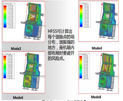

谐振分析-Eigenmode算法
谐振特性是每个结构都存在固有的电磁谐振,谐振的模式、频率和品质因子,与其结构尺寸相关,这些谐振既可能是干扰源的放大器,也可能是敏感电路的噪声接收器。谐振会导致信号完整性、电源完整性和电磁兼容问题,因而了解谐振对加强设计可靠性很有帮助。
Eigenmode算法支配方程见下图:
图12  Eigenmode算法支配方程
在HFSS中,使用eigenmode算法可计算三维结构谐振模式,并可呈现图形化空间的谐振电压波动,分析结构的固有谐振特性。依据谐振分析的结果,指导机箱内设备布局和PCB层叠布局,改善电磁兼容特性。
图13  Eigenmode算法应用场景
