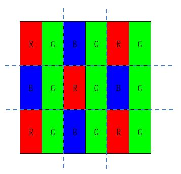

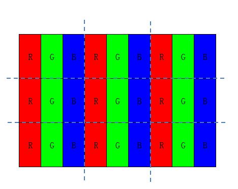

通常状况下每个像素是由RGB三原色组成,每个像素上的每种颜色叫一个"子像素"(如图1)。在AMOLED 制程中要用到蒸镀,如果子像素太小,掩膜制作难度高,蒸镀良率低。为了提高良率,只能扩大子像素尺寸,但是如果单纯扩大子像素,屏幕的分辨率又降低了。子像素渲染(SPR, Sub-Pixel Rendering)技术是指用更少的子像素来实现相同分辨率的显示。例如原来2个像素要6个子像素,使用SPR 后需要4个子像素,因此相同分辨率的显示屏使用SPR 技术后物理子像素只有原来的2/3(如图2)。
                                                               图1 一般显示子像素                                                                                                                       图2 SPR子像素

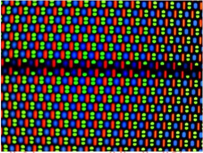

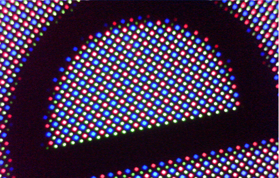

上面图2只是像素电路上的最终排布,但是在面板上考虑到发光效果,真正的sub-pixlel排布会有一些差异,如图3、图4:
                                                    图3 三星pentile 排列                                                                                                                                              图4 BOE GGRB排布

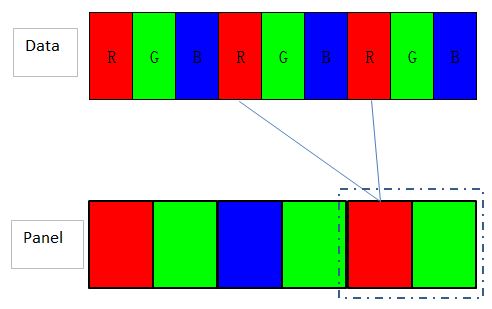

用4个子像素来达到6个子像素的显示效果,基于三色原理,就必须从旁边的subpixel 借色。可用下面公司来简单描述:
Output= Iself*Wself + Iref*Wref
Iself: 自己的subpixel data
Wself:自己的subpixel所占的权重
Iref: 参考subpixel data
Wref:参考subpixel所占的权重
如下面图5,虚线方框中的红色子像素除了要显示自己的data还要显示左边红色子像素的data,即左边像素向右边借色。绿色像素因为会和真实的像素一一对应,可以选择借色也可以选择不借色。一般来说借色分向左借、向右借和向左向右都借三种,针对特殊的图案,通常的借色会造成显示色偏甚至异常,因此SPR 算法会针对这些图案作分别处理。
                                                                                                                                                   图5 SPR 借色示意图
