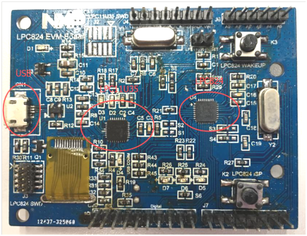

Demo 板的反面是 LPC11U35 + LPC824 EVM Board,LPC11U35 可用于程序的下载调试,当外接 SWD 接口,用于其它 NXP MCU 的下载器时,需要将 0 欧姆电阻 R43,R44,R45 去掉,否则只能识别到板子上的 LPC824,不能识别到外接的 MCU。

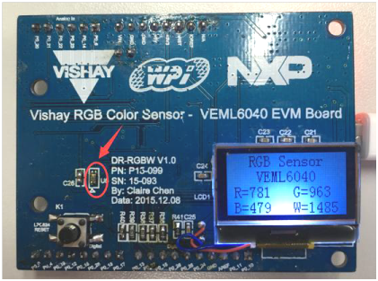

Demo 板的正面是 Vishay UV Sensor 和 LPC824 通过 I2C 相连接 LCM 屏可以显示出采集到的数据。
NXP LPC824 MCU 通过 I2C 连接到 RGB Color Sensor,数据在 LCM 屏上显示出来。

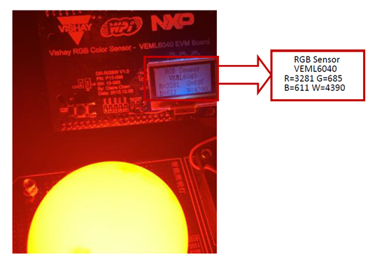

  • Demo 板测试效果
  • 测红光(R)的数据。

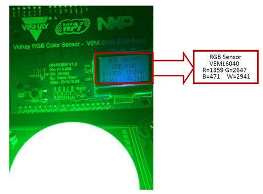

  • 测绿光(G)的数据。

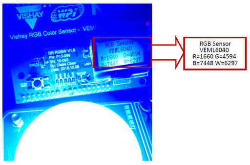

  • 测蓝光(G)的数据。
