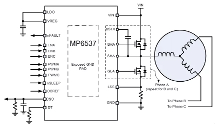

MP6537系列的产品身形小巧,采用QFN28(4X5mm)封装,外部仅需接几个电阻电容就可以驱动6个大功率N沟道MOSFETs构成的三相半桥电路

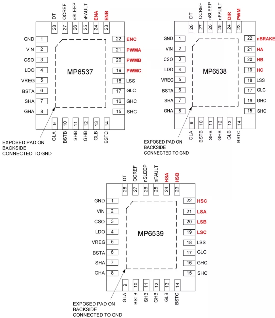

MP6537家族各有特点:
  • MP6537拥有支持三个半桥独立控制的EN/PWM逻辑控制功能;
  • MP6538拥有处理霍尔传感器信号HA/HB/HC以及电机转向和转速控制的DIR/PWM逻辑控制功能;
  • MP6539拥有独立控制外部六个MOSFET的HS/LS逻辑控制功能

1省心芯片内部集成12V输出的LDO,将其与芯片的VREG引脚相连即可直接用于驱动外部6个MOSFETs,无需额外的驱动电源
当然如果你想使用外部电源来驱动MOSFETs,也可以将外部电源输出与芯片的VREG引脚相连即可。想用什么驱动一切由你决定。
2放心三重可调节过流保护,针对各种应用场合都能有效保护外部MOSFETs。
3称心死区时间通过外部电阻调节,范围从50ns到10µs。
4随心Trickle charge电路支持高达200k频率,占空比从0到100%的PWM控制信号。
