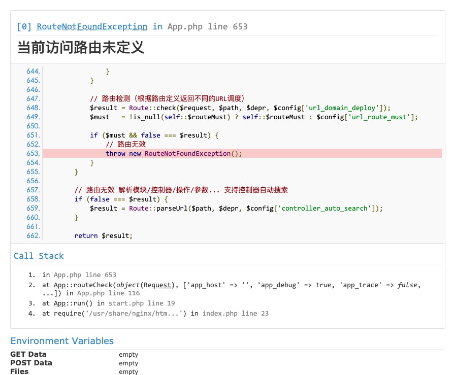

三、ThinkPHP 异常处理
在调试模式下,ThinkPHP 的默认异常处理与 PHP 的默认异常处理有所区别。
与 PHP 抛出的单纯错误信息不同,ThinkPHP 调试模式提供了更多的错误信息与细节,更具人性化,利于开发人员快速定位错误。
在调试模式下,ThinkPHP 默认异常处理的错误页面如下所示:
默认情况下,ThinkPHP 会对任何错误抛出异常,也可以设置配置文件的 error_reporting 来限制报告的错误级别:
