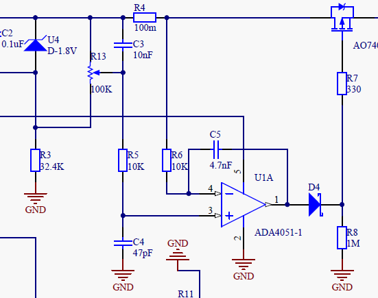

请问什么时候3>4输出高电平,什么时候3<4输出低电平?
开启该帖子的消息推送
PMOS管
高电平
低电平
如图,运放比较R4两端电压,控制PMOS管导通来控制是否有电流流出,可我怎么感觉运放要么一直高电平一直低电平不会一会高一会低啊 ,求大神指点。什么时候3>4输出高电平,什么时候3<4输出低电平

这个电路不对吧,运放的+、-输入端接反了,这个电路是无法工作,运放如你所说的

可以尝试用软件仿真一下,这个原理图可能存在错误,R4的位置感觉画错了

请问R4应该放在什么位置呢

搭建一下仿真电路或实际电路,看当通过R4的电流增大时,运放同相输入端与反向输入端电位的高低,再验证自己的分析是否正确,模电实在太深奥了,理论+实际是必须的。
