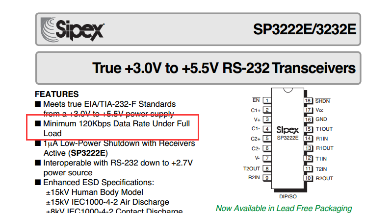

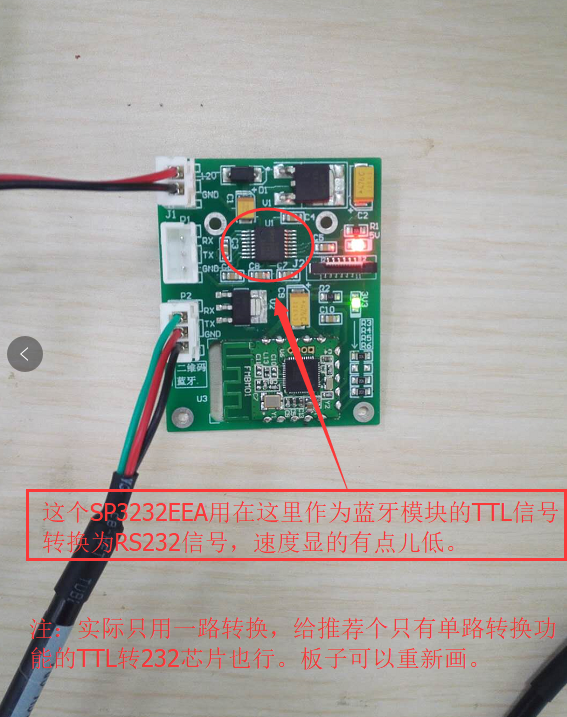

这个SP3232芯片的满载能达到120K的传输速率, 有谁知道哪个芯片的传输速率完全高于这个的最好能达到1M或以上的。
芯片最好还是TSSOP-16的那种,这样生产上就能直接更换了;实现没有给推荐个只有一路转换的,我们改板子。

MAX3225EEA, 双路转换,MAX3227EEA单路转换,速度都能达到1M
