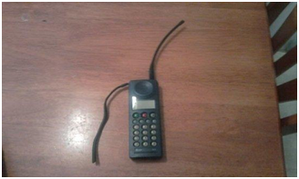

1995年,手机就是这个样子,拥有着“敦实”的机身和一根长长的天线,造型同现在的无绳电话有些相似。在当时,这可绝对是主人炫耀的资本。传说中的大哥大!

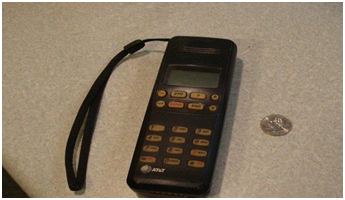

1997年,天线已经不复存在,因此这时候的手机样式得到了大幅改良。而且,在启用了内置天线的设计后,手机的大小也可以被有效控制。图片中的手机便是当年AT&T所主打的一款机型。

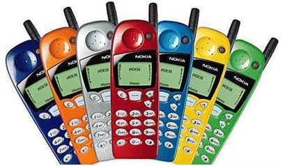

   1998年,虽然天线已经在大部分手机身上消失,但仍然有部分生产厂商“冥顽不灵”。但是,他们摒弃了手机以往的全黑设计,而是以五彩缤纷颜色来吸引消费者眼球。图片中的手机便是1995年推出的诺基亚5110机型,该机型提供了多种配色供消费者选择。

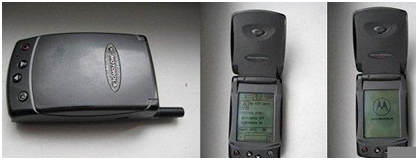

   2000年,第一款触摸屏手机问世。虽然当时的触摸技术远比不上现在,但在当时,这也是技术上的一项重大突破,并被人们寄予了厚望。图片中展示的是一款摩托罗拉触屏手机,所配置的黑白触摸屏使得用户可以更轻松的进行操作。
