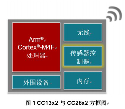

在大多数流量表应用中,主Arm®-M4F应用微控制器(MCU)可能仅需要每天传输两三次测量结果。主MCU能在两次传输之间保持待机模式,这显著降低了系统的平均电流消耗。监控水或燃气流量始终是必须要做的工作,因此您可以部署独立的16位MCU超低功率协处理器,由该协处理器在主MCU待机时实施低功率测量。SimpleLink™ CC1312 and CC1352R/P设备平台(见图 1)及其超低功率传感器控制器使您能够获得低功率并管理应用、计量和无线射频(RF)通信,所有这些功能均由单一芯片承载。

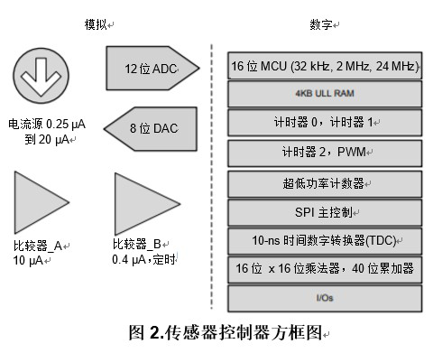

SimpleLink传感器控制器是专用的16位中央处理单元(CPU)核心,在活动模式、待机模式和启动耗能阶段均只消耗极低功率。如图 2 所示,该传感器控制器包括模拟和数字外围设备,它们专为实现超低功率而进行了优化。
利用这些外围设备和2MHz时钟模式,使得该控制器非常适合感应式测量应用,从而实现超低功率:例如,基于感应式测量原则,可以在100Hz时达到低至3.9µA的平均电流消耗值。欲了解详情,请参阅流量表应用示例,阅读“采用CC13x2R无线MCU的单芯片流量表解决方案。”
