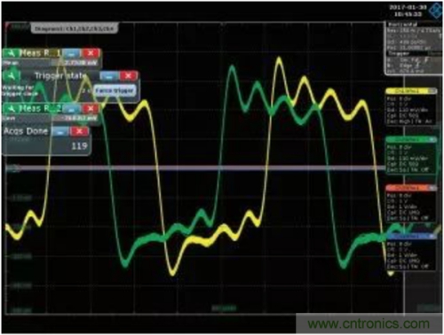

示波器测量相位

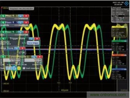

为了比较两个不同频率的相位,可以使用高速示波器比较输出相位与参考相位,这是一种相对直观的方法。为了直观可见, 输入相位和输出相位通常必须是彼此的整数倍。这在许多时钟电路中相对比较常见。对于整数N分频PLL,输入频率(REFIN)和 输出频率(RFOUT)之间的关系通常是确定和可重复的。只需将示波器探头放在REFIN和RFOUT上,但注意仅捕获确定已建立相位时 的信号。像RTO1044这样的高级示波器,只有在满足某些条件时才允许事件触发激活:比如将特定的数字模式写入PLL器件以及已知信号的上升沿出现时。鉴于数字模式的写入与最终信号稳定之间可能会有一些延迟,因此在这两个事件之间插入一些延迟至关重要,这种特定型号的仪器就可以实现这一功能。
图1的测量是为了确认ADF4356 PLL相对于已知参考信号(在这种情况下,另一个ADF4356设定相同的输出频率)的相位延迟在上电时是否恒定和可重复。为了正确设置仪器,将两个低速 探头连接到 ADF4356 SPI 接口的 CLK 线路和 DATA 线路。若要将数字模式写入特定频率,则必须等待1秒钟,仪器才能捕获显示两 个PLL输出的时域图。
图1. 整数N分频设置
对于此测量,两个ADF4356 PLL锁定在4 GHz的VCO频率并在8 MHz 至500 MHz的范围内分频,其中一个PLL使用软件掉电功能反复 开启和关闭。示波器采用无限持续模式进行119次采集,两个 PLL之间的相位差恒定且可重复。为了确保相位差可重复,需 遵循许多注意事项。相比较而言,低的R分频值比高的R分频值 带来的不确定性较少,而且将来自VCO输出的分频反馈馈送到 N计数器输入至关重要。鉴于ADF4356 PLL和VCO包含1024个不同 的VCO频段,务必使用手动校准覆盖程序来消除此不确定性。

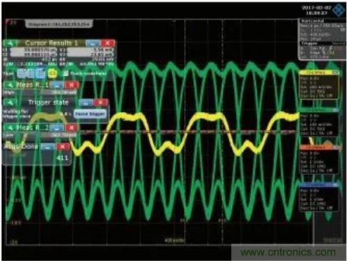

为了表征不同的相移特性,相位字设定为4194304/225(相当于 90°)。设定90°、180°、270°和0°的相应类似值,再次查看示波 图(图3)。
图3. 具有可变相移的相位再同步
相对于通道1上的原始信号,观察到四个间隔相等的信号,从 而确认了具有可编程偏移的相位再同步的准确性。

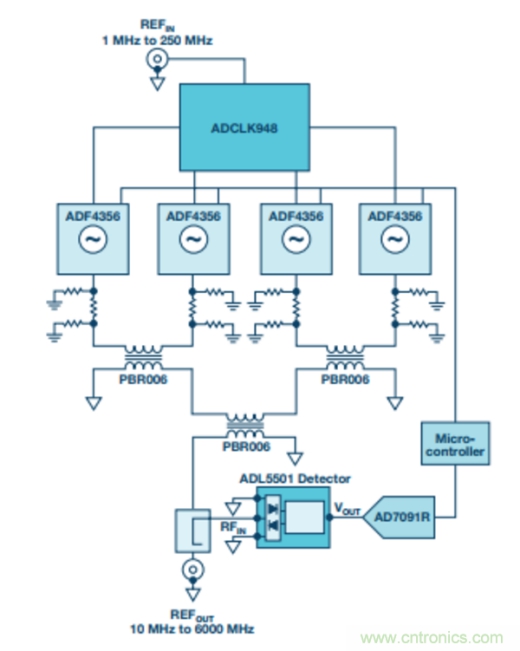

该功能非常有用,意味着可以为每个用户频率创建相位值查找 表,在每次使用时记录相位值。在需要组合四个同相LO频率的 应用中,相位再同步和偏移功能用于调整输出相位,从而共同 提供低6 dB的相位噪声。如果用作可调LO(可能在信号分析仪 的第一级上),再同步和相移功能允许用户在上电时执行一次 性校准以确定每个LO的精确相位值。在用作LO时,可以根据需 要按照每个LO设定相位值,从而无需在每个频率下执行校准。
图4. 需要精确控制PLL输出相位的相位关键型应用
对于像网络分析仪这样的相位关键型应用,该电路可以在上电 时测量每个频率下的相位值,然后根据需要设定,因为LO会作 用于整个目标范围。

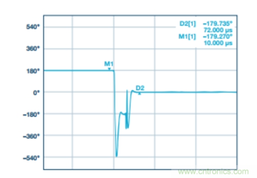

矢量信号和网络分析仪也可用于表征相位行为,尽管其仅限用 于比较器件的相位与其初始值。可以将FSWP等高级分析仪置于 FM解调模式并选择相位输出。
这对于评估ADF4356 PLL上的相位再同步功能非常有用。下面的 迹线(图5)表示ADF4356相位在5025 MHz的输出频率下变化了 180°。
图5. 180°相移时的FSUP FM解调器输出

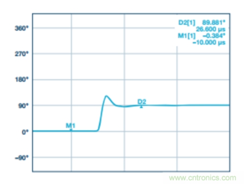

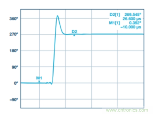

相位调整在R0每次更新(采用寄存器3的编程值)时为现有信 号添加相位。它不包含相位再同步等复位脉冲。以下来自FSWP 的测量结果表示的是原始信号增加90°(图6)和270°(图7)的 情况。在这两种情况下,ADF4356的输出频率在相位更改之前 都设置为5025 MHz。
图6. 90°变化
图7. 270°变化

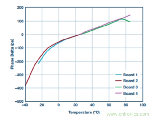

整个温度范围内的行为
电感器的物理参数随温度而变化,其电特性也一样,表现为相 位变化。为了减少这种相位变化,用户可以设定所需的相移以 保持相同的相位。输出频率设定为4 GHz的两个ADF4356 PLL,以 相同相位放置在同一炉室中,密切跟踪彼此的相位(图2), 从而证明用户可以根据温度调整相位。
图8. ADF4356在整个温度范围内的相位漂移,测量时的VCO频率为4 GHz。

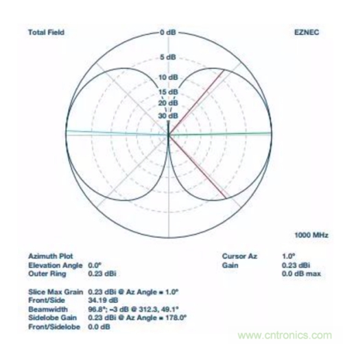

图9所示为相隔四分之一波长并由同相驱动的两个半波单元的 方向图。天线辐射图几乎是全向的,观察不到波束成形。
图9. 无波束成形

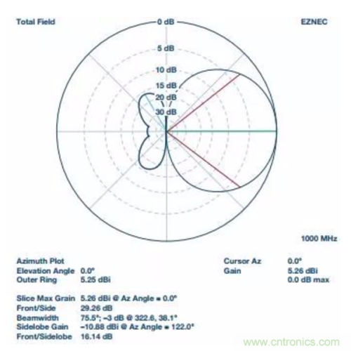

图10 显示了由90°异相信号驱动的两个元件,得到的辐射图显示辐 射图更加集中。随着元件阵列数量的增加,朝向最终用户的辐 射图的准确度也有所提升,进一步提高了光谱效率。
图10. 波束成形
