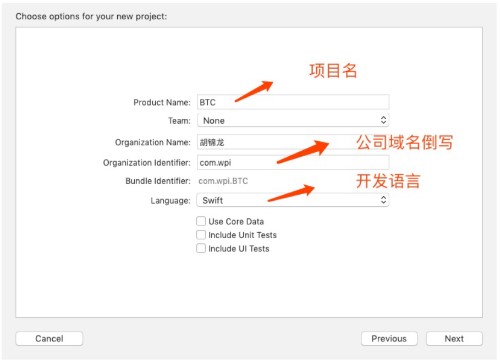

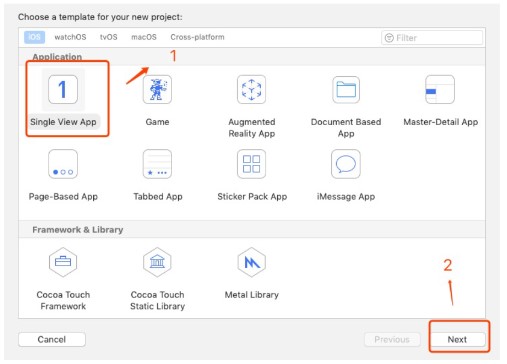

创建项?
到此项?创建完成

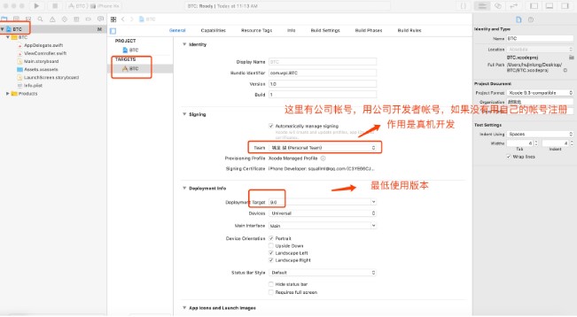

设置配置?件
如图,点击左上角项目名 -> TARGETS -> BTC -> General
Display Name:App 显示名,修改为 大树云 BTC
Deployment Target:开发使用的 SDK 版本,这里选 9.0,这样说明运行的 iOS 系统必须要在 9.0 以上

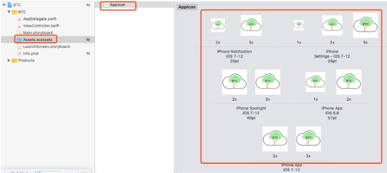

App 图集 Assets.xcassets
选中 Assets.xcassets -> Applcon 放?相对应的 App 图标,如图
这样,App 显示图标就 OK 了。

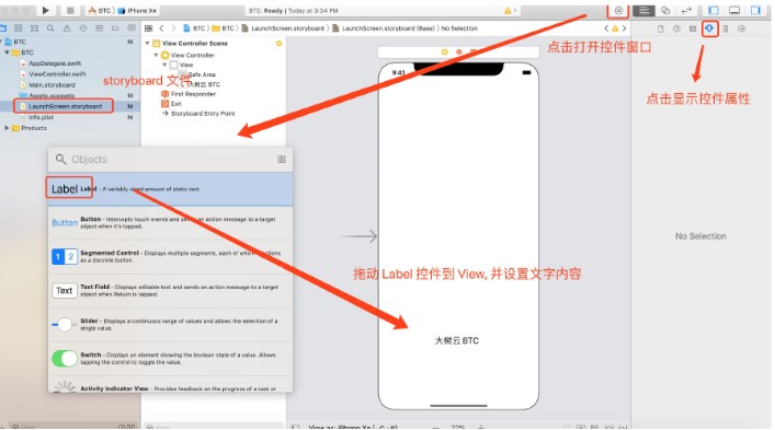

启动?面 LaunchScreen.storyboard
在这里,我们先看一下 XCode 的窗口,如下图
Storyboard 是 iOS 的视图 View ?文件, LaunchScreen.storyboard 是系统默认的启动?面。

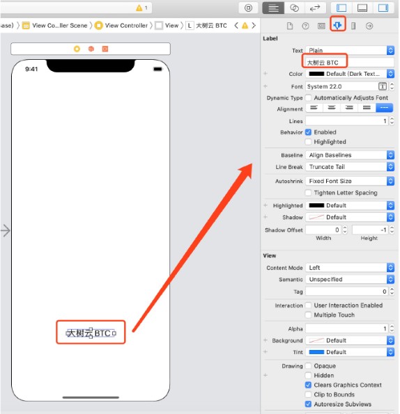

我们从控件窗?拖动?个 Label 进?启动 View, 并选中 Label 在属性窗口设置为 大树云 BTC。

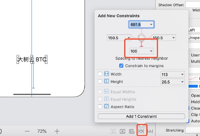

控件 Lable 在 View 上的位置布局

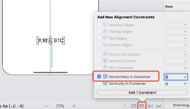

控件布局?式有好几种,这里用常用的约束布局。
如图:选中下面图标,我们让它水平置中
如图,点击下面图标,我们让它离视图 View 的距离为 100.

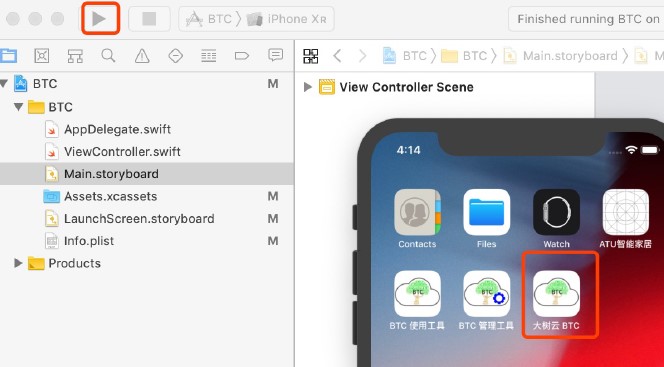

?此,我们基本配置完成,可以点击菜单 Product 上的 Run 运行在虚拟机上测试。
当然也可以点快捷图标,如下图运行。在虚拟机上可以看到 App 名字改成 大树云 BTC ,图标也换了。

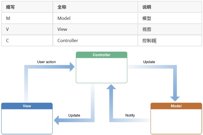

MVC 简介
在正式码代码之前,我们必须要了解什么是 MVC,它是 iOS 开发的基础设计模式,当然还有 MVVM 等,这里不聊那些先。
让我们看看苹果官方 MVC 结构图,从图中可以看出三者的关系。
Model :
    模型对象封装特定于应?程序的数据,并定义操作和处理该数据的逻辑和计算。例如,模型对象可能表示游戏中的?色或地址簿中的联系人。
    模型对象可以与其他模型对象具有一对多关系,因此有时应?程序的模型层有效地是一个或多个对象图。
    作为应用程序持久状态的一部分的大部分数据(无论持久状态是存储在文件还是数据库中)都应该在数据加载到应用程序后驻留在模型对象中。
    因为模型对象代表与特定问题域相关的知识和专业知识,所以它们可以在类似的问题域中重用。
    理想情况下,模型对象应该没有与呈现其数据的视图对象的显式连接,并允许用户编辑该数据 - 它不应该关注用户界面和表示问题。
View :
    视图对象是用户可以看到的应用程序中的对象。视图对象知道如何绘制自身并可以响应用户操作。
    视图对象的主要?途是显示应用程序模型对象中的数据并启用对该数据的编辑。尽管如此,视图对象通常与 MVC 应用程序中的模型对象分离。
    因为您通常会重用和重新配置它们,所以视图对象可以提供应用程 UIKit 和 AppKit 框架都提供了视图类的集合,Interface Builder 在其库中提供了许多视图对象。
Controller :
    控制?对象充当应?程序的一个或多个视图对象与其一个或多个模型对象之间的中介。因此,控制?对象是视图对象通过其获知模型对象的变化的管道,反之亦然。
    控制器对象还可以为应用程序执行设置和协调任务,并管理其他对象的?命周期。
以上是苹果官方解释,原文地址:https://developer.apple.com/library/archive/documentation/General/Conceptual/DevPedia-CocoaCore/MVC.html
我们总结一下:
    Model       : 负责业务逻辑、来? UI 数据处理、本地数据、?络接收数据。
    View          : 负责实现屏幕展示的 UI、响应用户事件。
    Controller : 负责 View 与 Model 间的消息的转发传递。
每个角?都可以有多个类,只是从职责上划分后某个 Class 必须是 MVC 中的一员。在这 MVC 之外,我们还有?些?具类,公共类等,不必严格的划分 MVC 就是了。
以上现在看不明?没什么,只要有个基本概念就行了,以后随着学习的深?会慢慢理解。

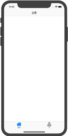

搭建主体框架
我们使?常用的 UITabBarController + UINavigationController 主体结构。

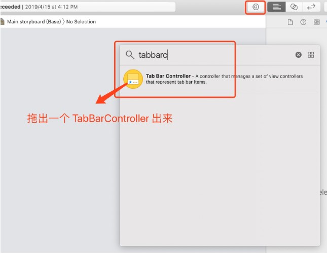

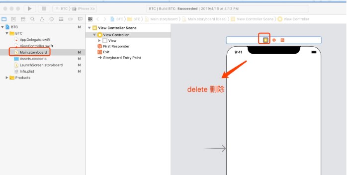

1. 选中左边目录上的 Main.storyboard, 然后选中 ViewController 删除。

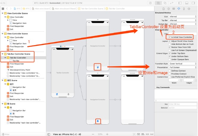

2. 从控制菜单拖出一个 TabBarController 出来。
3. 之后,我们修改二个 TabBarItem 的 title 和 image 分别为?页和我。图片拉到 Assets.xcassets中,就可以下拉显示。

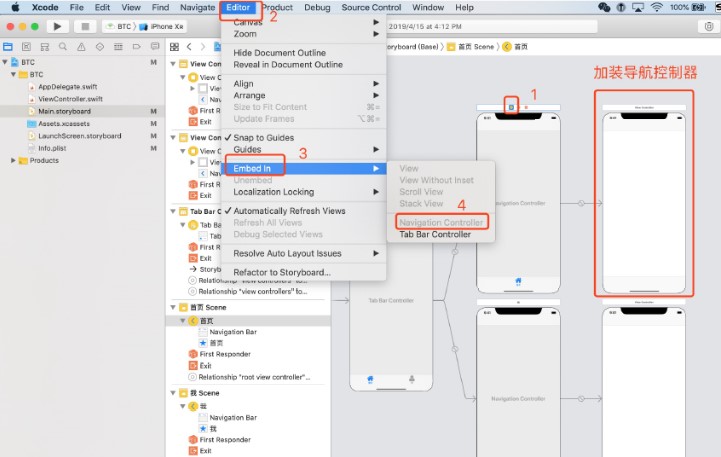

4. 对 UIViewController 加载 UINavigationController。最后运行测试。

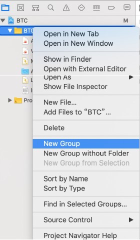

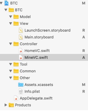

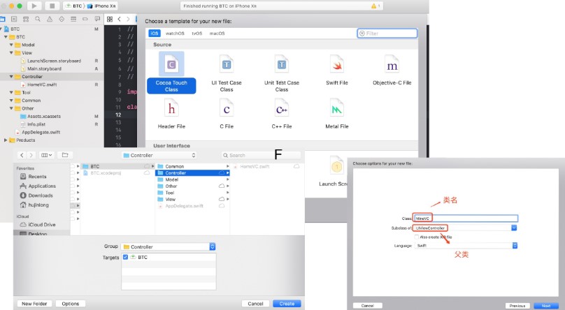

MVC 分?录结构
如图,新建目录 : Model View Controller Tool Commom Other
创建二个 UIViewController : HomeVC MineVC
New File.. 创建 iOS -> Cocoa Touch Class -> Next
分别创建 HomeVC MineVC 父类 UIViewController -> Next
放在 Controller ?录下,Targets -> BTC 记得打勾 -> Create
最后的?录结构

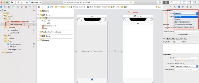

最后?步,邦定 View Controller,对 HomeVC 和 MineVC 作视图邦定。
选中之前的 Main.storyboard,对 ViewController 进行邦定。

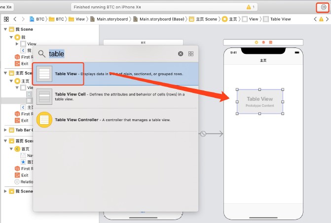

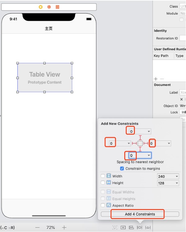

在控件窗?拖入 UITableView 到主窗?
对 tableView 进行约束布局

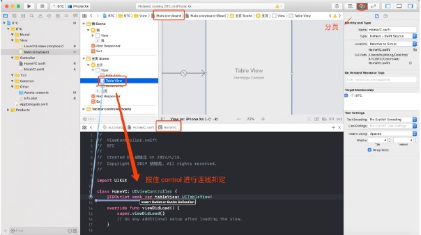

视图邦定控制?上属性,这里我们可以让 MVC 中的 V 与 C 进?邦定,按住 control 拖动到控制?就可以了。命名为 tableView
到此,我们 view 基本搞定。

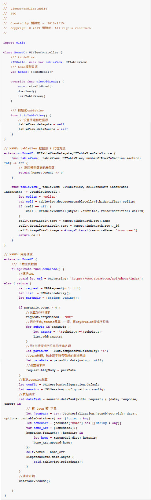

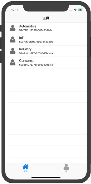

HomeVC 控制?编码

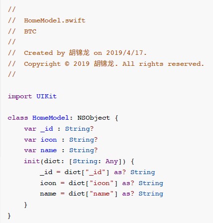

HomeModel 模型编码
最终成果是这样的
这篇文章能让我们对 iOS 开发有一个快速清晰的认识。
在后面的文章,我会对一些技术点进行详解。
