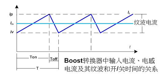

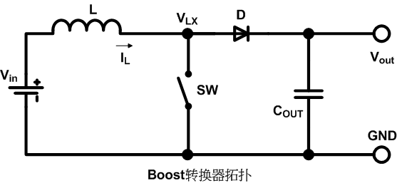

为了方便理解,我们先把Boost的拓扑图和电感电流与其它参数之间的关系图放在这里:
指标1:开关管最高耐压
Boost转换器开关管上的最高电压出现在开关管截止、电感电流经续流管流向输出端时。为了使续流管D能够导通,LX端的电压必须高于输出电压一定的值才能实现。此电压由两部分组成:输入电压Vin和电感上的反激电压。在一定的条件下,输入电压是不变的,电感上的反激电压却是根据需要自动产生的。当输出电压确定了的时候,很容易就可以推知会出现在开关管上的最高电压是多少,因为其间的差就是续流开关导通压差VLX - Vout。对于非同步的Boost转换器来说,这个差值由所用肖特基二极管的导通压差决定,此值通常只有0.xV;对于同步架构的Boost来说,同步续流开关的导通压差是比较小的,否则也就失去同步化的价值了。所以,只要开关管最高耐压比输出电压比高1V以上就应该是安全的了,这是就理想状况而言的,非理想状况的问题我们以后再谈。

Boost转换器要想将能量送往输出端,它必须先将能量存入电感,然后再释放。能量存入电感的过程通过将输入电压加到电感上来实现,这时候开关SW处于导通状态,开关每次导通的时间长度为Ton。能量释放至输出端的过程,时间长度为Toff。Ton和Toff两段时间合在一起成为一个周期,这样的周期反复进行,输出端就可得到适当的输出以满足负载的需要。Ton在一个周期中所占的比例Ton/T被称为占空比D。在一定的输入电压下能否达成需要的输出电压,这是由占空比决定的。
当开关SW导通的时候,电感电流IL在Vin的作用下从谷值Iv升高至峰值Ip:
在开关SW截止的Toff时间段,IL在Vout - Vin的作用下从Ip降低至Iv:
在平衡状态下,电感电流的增加和减少总是相等的,于是有
消除相同项,得伏秒平衡公式:
因为
可得
这就是在一定输入电压Vin下要得到一定的输出电压Vout必须的占空比,此值必须小于所选器件的占空比最大值,否则就不可能得到需要的输出电压。我在此文中不会谈到器件的工作频率,但上述推导中已经把它包含进去了,它就是T的倒数。另外,计算过程中也忽略了续流管的导通压差,这会导致计算误差,这种误差在低压应用中影响相对较大,实际应用时可以再把它加进去进行计算,或者是在计算结果的基础上加上一个补偿即可。
标3:开关管最大电流限制值
前面的计算过程中,我们列出了电感电流的峰值计算公式,但如果不知道电感电流的谷值,我们仍然无法计算峰值。好在我们可以很容易地知道Boost转换器的输入电流平均值。根据输出电压和电流的大小,我们很容易算得输出功率的值,该值除以转换器的效率以后即可得到输入功率。有了输入功率,又有输入电压数据,输入电流平均值是手到擒来。Boost转换器的输入电流是连续的,有了它的平均值,再加上电感电流的纹波数据,我们要的峰值电流数据就有了。在电流连续模式下,实际出现在电感中的电流是连续的三角波,其上升部分流入开关SW,下降部分流入续流开关,所以,知道了电感电流的峰值,也就知道了开关管和续流开关的电流峰值即最大值。对于三角波的电感电流,其平均值就是电流峰值Ip和谷值Iv的和除以2。现在假设纹波峰峰值是平均电流的20%,则很容易就知道电感电流峰值是输入电流平均值的1.1倍,即:
如果不考虑效率,也就是说我们假设转换器的效率为100%,上述公式可被转化为
只要计算出来的Ip值小于器件规格书中列出来的开关管最大电流限制值,这项指标就算通过了。只是不要忘了,这个结果是在效率为100%的状况下得到的,如果你一定要通过输出电流来计算电感电流峰值,你不妨将其中的1.1改为1.3来使用,这大概能反映效率的作用。
