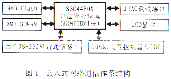

为了实现基于uClinux的应用系统的开发,建立或拥有一个完备的uCliunx开发环境是十分必要的。基于uClinux操作系统的应用开发环境一般由目标系统硬件开发板和宿主PC机构成?3?。通常需在安装有Linux的宿主PC机上安装交叉编译器,以把用户应用程序编译成目前uClinux只支持的flat格式的可执行文件和编译操作系统内核。目标硬件开发板用于运行操作系统和系统应用软件。目标硬件开发板和PC宿主机之间一般通过串口、并口或以太网接口来建立连接。本文Socket通信使用的软件开发及仿真环境如图3所示。 Socket即“套接字”,表示网络通信进程的ID。最常用的有流式套接字和数据报套接字两种。在Linux中,分别称为“SOCK STREAM”和“SOCK DGRAM”。经裁剪的uClinux保留了Linux中的大部分Socket库函数。基于S3C44B0X处理器的嵌入式Socket通信所要调用的主要库函数如下: (1)socket int socket(int domain?int type?int proto-col) 此函数用来建立一个新的socket,以通知系统建立一个通信端口。函数中的domain参数用于指定使用何种地址类型;type参数用于指定套接字类型;protocol参数通常为0,表示使用默认协议。 (2)bind int bind(int sockfd,struct sockaddr* myaddr,int addrlen) bind函数可把socket返回的套接字端口与网络上的物理位置相关联。其中sockfd参数是函数socket返回的套接字描述符;myaddr参数是本地地址;ad-drlen参数是套接字地址结构的长度。服务器和客户机都可以调用函数bind来绑定套接字地址,但一般是由服务器调用函数bind来绑定自己的公认端口号。 (3)listen int listen(int sockfd,int backlog) 利用该函数可以使socket端口接受从客户机发送来的连接请求。backlog参数是所能接受的客户机的最大数目。对socket、bind、listen三个函数的综合调用最终可在服务器上产生一个能接受客户机请求的监听文件描述符sockfd。 (4)accept int accept(int sockfd,struct sockaddr*address,int*address_len) 当有客户机发出连接请求时,此函数初始化这个连接。其中参数address用来存储客户机的信息,此信息由accept填入。当与客户机连接时,客户机的地址与端口将填到此处;address len是客户机地址长度的字节数,也由accept填入。 (5)connect int connect(int sockfd,struct sockaddr *address,size_t address_len) 客户机调用socket建立传输端口后,接着将调用connect函数来建立与远程服务器相连的连接线路。此函数的参数调用同bind。
