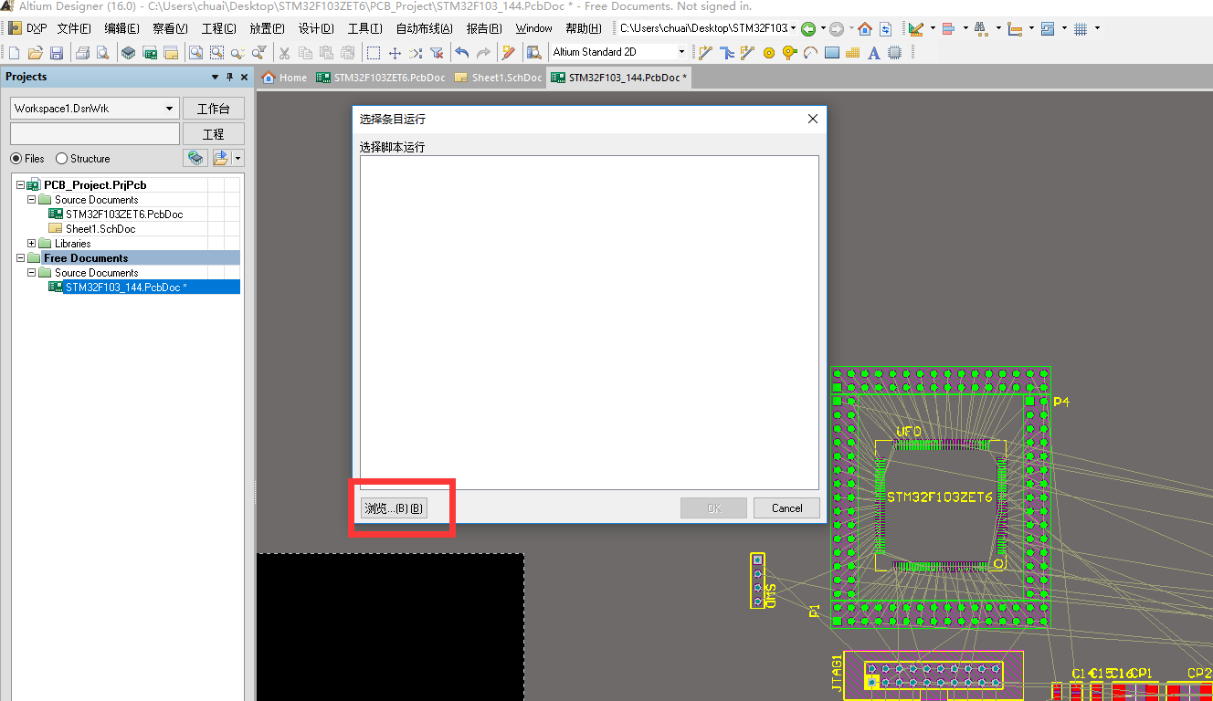

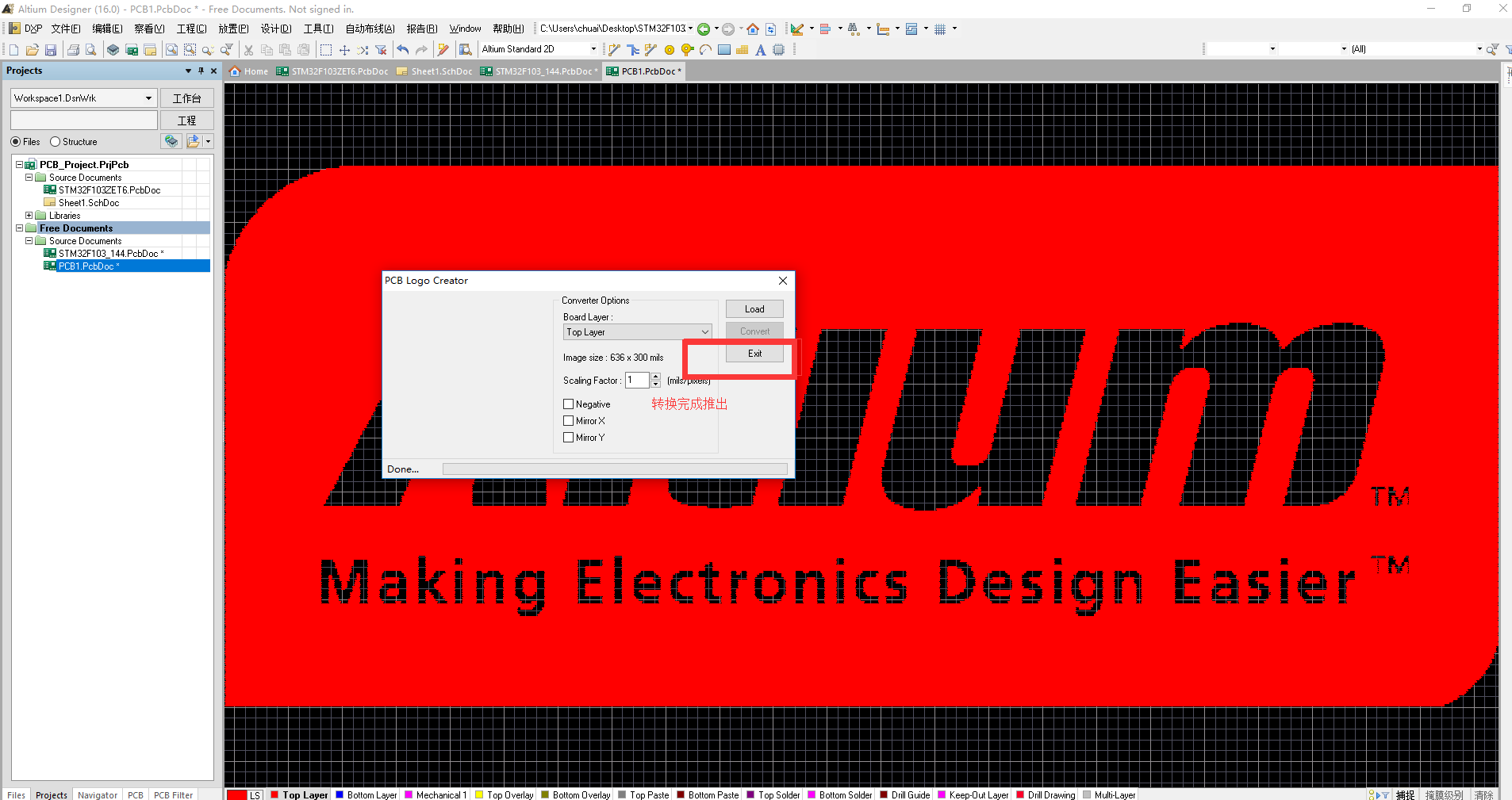

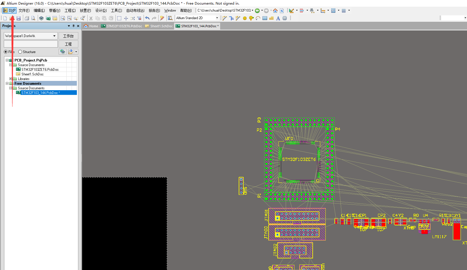

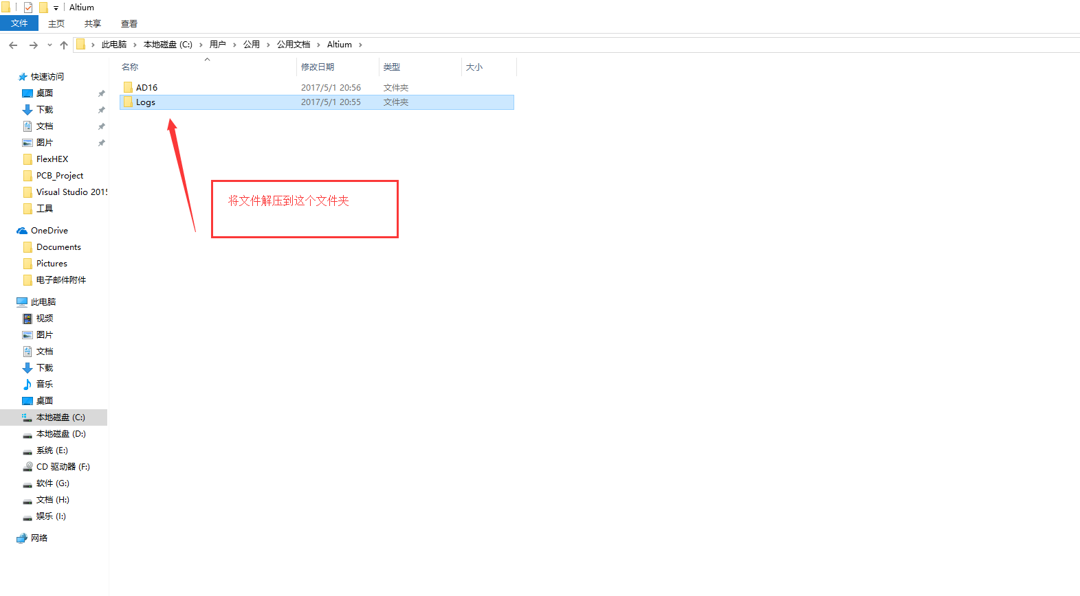

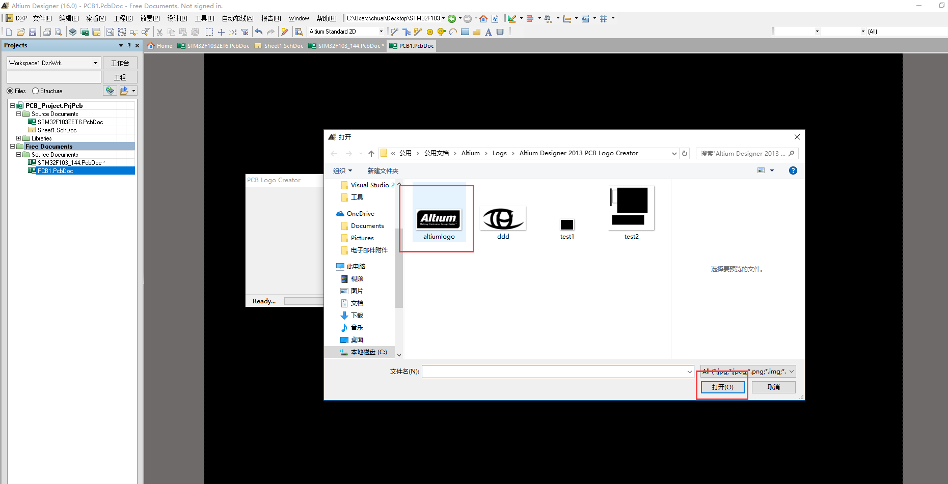

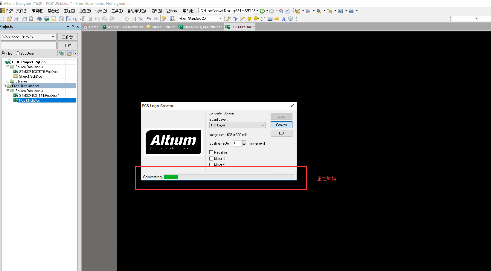

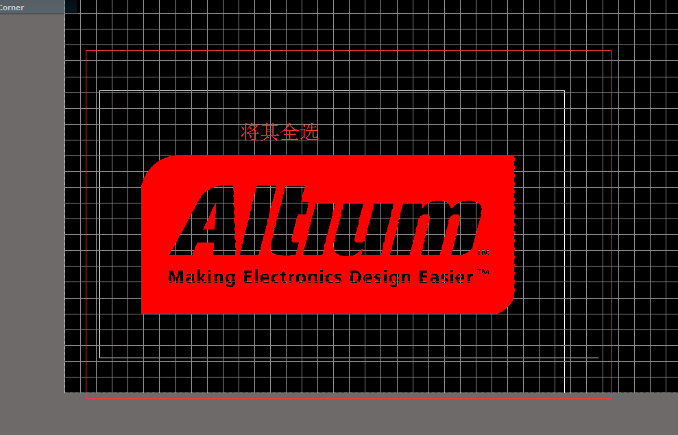

如何PCB中加LOGO?
开启该帖子的消息推送
PCB
LOGO
注意事项:一定要画完
PCB
之后再加LOGO,或是泪滴之后,不然你的AD会GG,还有就是快捷键D-D-S圈板子形状之后加LOGO,不然也会GG!
Altium Designer 2015_PCB Logo Creator.rar
(19.85 KB )
