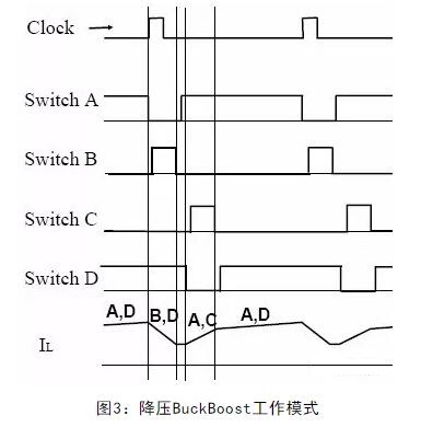

1.2、模式2:降压BuckBoost模式,Vout
当输入电压比输出电压低△V,即输入电压略高于输出电压时,系统工作于降压式BuckBoos模式。开关周期起始时,开关管B/D先同时导通,然后A/C同时导通,最后是A/D同时导通,即开关管导通的顺序为:B/D–A/C–A/D。
开关管B/D同时导通,导通时间为△tBD,电感去磁,则有:
式中:△IL为电感电流的纹波。
开关管A/C同时导通时,导通时间为△tAC,电感激磁:
开关管A/D同时导通时,导通时间为△tAD,电感继续激磁:
考虑到磁通在每个开关周期必须复位,则有:
所以可以得到:
对于降压BuckBoost变换器,调节△tAC小于△tBD就可以控制系统得到正确的输出,△tAD值远大于△tAC和△tBD。当输入电压略大于输出电压且输入电压非常接近输出电压时系统进入降压BuckBoost工作模式,电路的控制和工作波形见图3所示。

升压和降压BuckBoost模式控制策略稍有不同:
(1) 降压BuckBoost模式仍然是降压模式,所以要先深去磁,再短时间的深激磁,然后长时间的浅激磁;
(2) 升压BuckBoost模式仍然是升压模式,所以要先深激磁,再短时间的深去磁,然后长时间的浅去磁。
BuckBoost模式下输入电压和输出电压非常接近,输入和输出基本上长时间保持直通,开关状态工作的时间很短,控制器通过内部的调节使系统工作于升压或降压BuckBoost模式。
