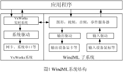

图1是基于VxWorks的WindML系统结构,它主要由SDK、DDK和硬件组成。其中SDK(Software Development Kit)是硬件无关层,它对用户应用程序提供统一的编程接口,包括图形、视频、音频和事件驱动服务器等,满足用户的基于事件驱动的多媒体应用的需要;DDK(Driver Development Kit)是硬件相关层,即所谓的设备驱动程序,它与用户的硬设备相关,一般应由用户根据具体硬件定制开发,它对硬件系统层输出初始化信息、控制信息和用户应用程序的图形人机接口,对SDK层提供设备无关的标准驱动接口;硬件层一般由用户定制,以实现相应要求。

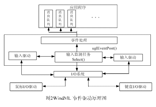

WindML是一个基于事件驱动的图形库,它采用客户/服务器模式,事件驱动的原理如图2。
客户应用程序端负责窗口的绘制、窗口更新和其它用户消息的响应,每一个窗体对象均建立一个消息队列,用来接收服务器端的事件,从而进行处理。服务器端主要由一个叫“输入监测任务”的任务来集中处理。输入监控任务依靠VxWorks I/O系统和select机制来采集I/O设备的实时事件,然后将其打包(或压缩)成标准结构的事件信息。打包后的信息通过uglEventPost函数,发送到事件处理模块中,在这个模块中搜索应用程序的所有窗口的所有消息队列,判断当前事件应该由哪一个窗口的消息队列来接收,并将其发送到这个消息队列中。这样,这个客户应用程序就可以从消息队列中取出消息信息,进行相应的处理。而且,这种分层模块化机制也为用户直接以事件方式在窗口间进行通信提供了方便,只要调用uglEventPost函数即可,而不必经过其它底层模块。因此,在整个过程中,有几部分的实现非常关键,包括I/O子系统与设备I/O驱动、Select机制的实现方案、输入监测任务的实现机制、事件回调注册与事件分发处理机制等。
