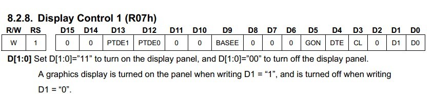

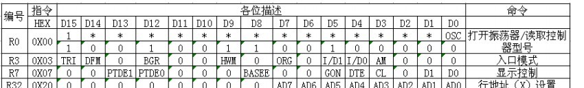

看ILI9320PDF中,Display Control 1 (R07h) 寄存器中BASEE在D9位,D8位固定为0,为什么在例程中写入的却是LCD_WriteReg(0x07,0x0101)?是ili9320的英文资料错了吗?

看,难道我这PDF资料有问题- -! R7中的BASEE位置不一样……
