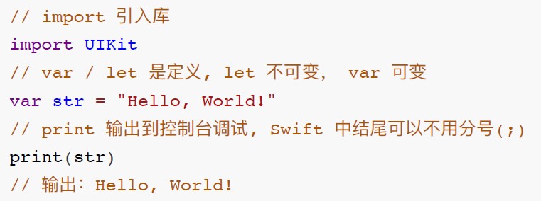

基本语法示例
● 打开 Xcode, 创建 iOS playground 并引入 UIKit 库
注释
● 单⾏注释以两个反斜线开头
● 多⾏注释以 /* 开始,以 */ 结束

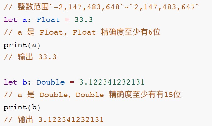

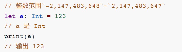

数据类型整数类型 Int
浮点数:Float、Double

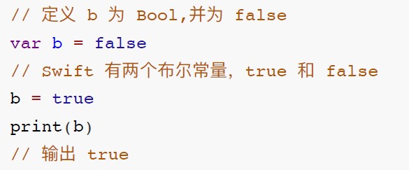

布尔值:Bool

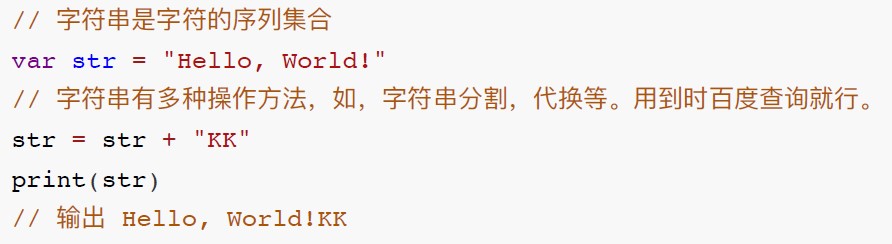

字符串:String
字符:Character

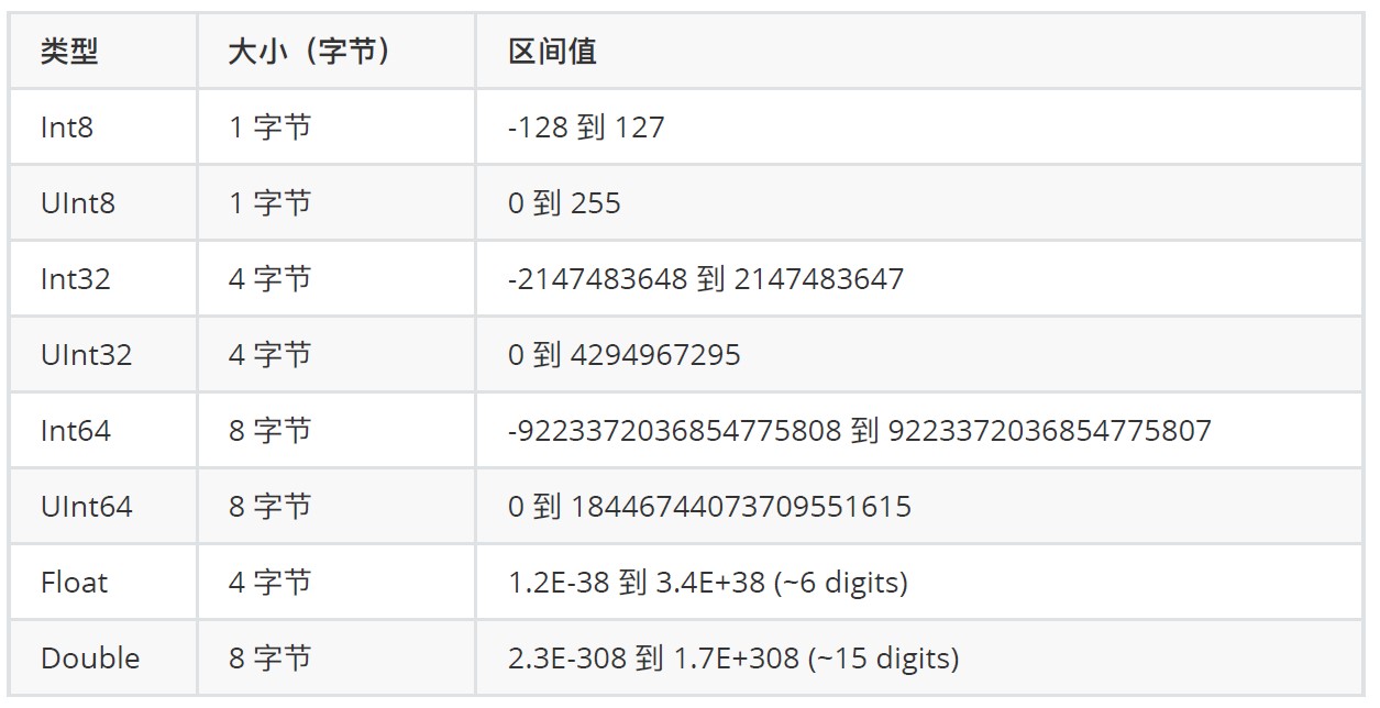

数值范围
下表显示了不同变量类型内存的存储空间,及变量类型的最大最小值:

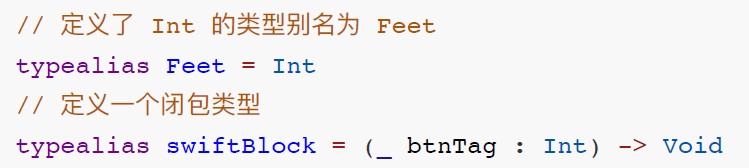

类型别名
类型别名对当前的类型定义了另一个名字,类型别名通过使用 typealias 关键字来定义

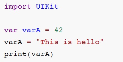

类型安全
Swift 是⼀个类型安全(type safe)的语言。
由于 Swift 是类型安全的,所以它会在编译你的代码时进行类型检查(type checks),并把不匹配的类型标记为错误。这可以让你在开发的时候尽早发现并修复错误。
以上程序,会在 Xcode 中报错:
意思为不能将 'String' 字符串赋值给 'Int' 变量。

当你要处理不同类型的值时,类型检查可以帮你避免错误。然而,这并不是说你每次声明常量和变量的时候都需要显式指定类型。
如果你没有显式指定类型,Swift 会使用类型推断(type inference)来选择合适的类型。
例如,如果你给一个新常量赋值 42 并且没有标明类型,Swift 可以推断出常量类型是 Int,因为你给它赋的初始值看起来像一个整数:
同理,如果你没有给浮点字面量标明类型,Swift 会推断你想要的是 Double:
当推断浮点数的类型时,Swift 总是会选择 Double 而不不是 Float。
如果表达式中同时出现了整数和浮点数,会被推断为 Double 类型:
原始值 3 没有显式声明类型,而表达式中出现了一个浮点字⾯量,所以表达式会被推断为 Double 类型。

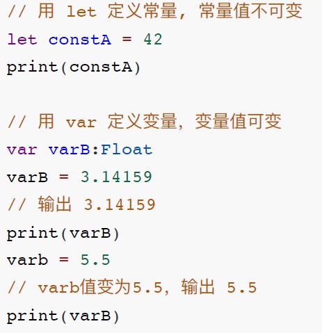

常量与变量常量一旦设定,在程序运行时就无法改变其值。
常量可以是任何的数据类型如:整型常量,浮点型常量,字符常量或字符串常量。同样也有枚举类型的常量:
常量类似于变量,区别在于常量的值⼀旦设定就不能改变,⽽变量的值可以随意更改。

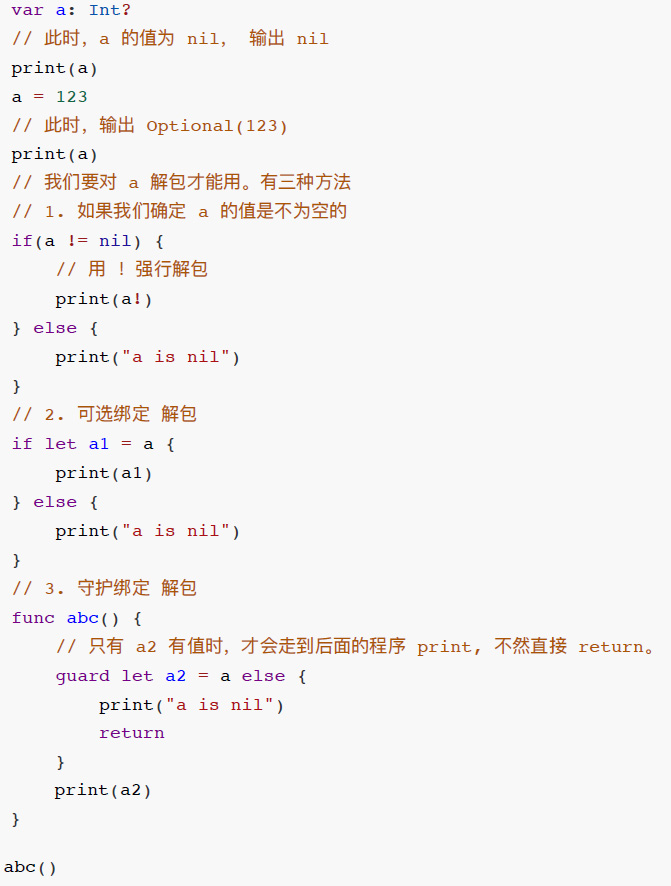

可选类型:Optional 与可选绑定使用可选类型来处理值可能缺失的情况。可选类型表示有值或没有值。

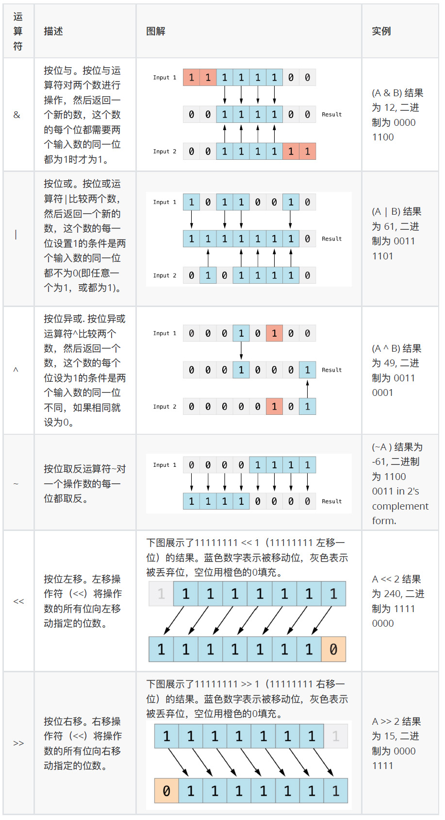

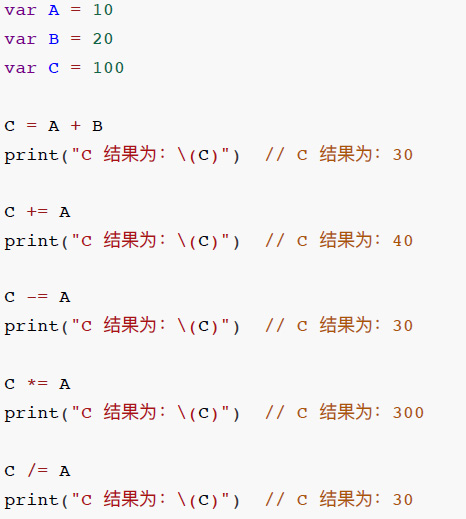

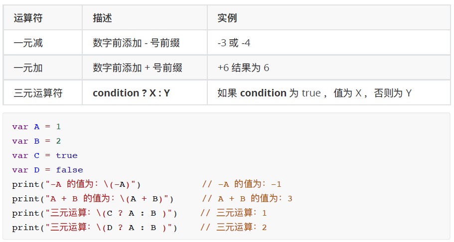

运算符运算符是⼀个符号,⽤于告诉编译器执行一个数学或逻辑运算。

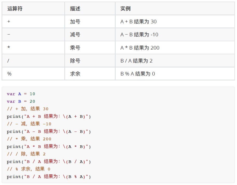

算术运算符

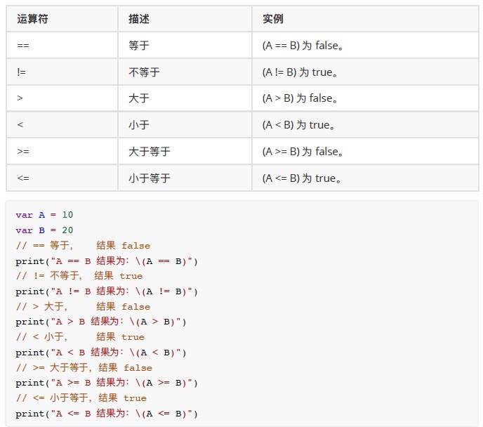

⽐较运算符

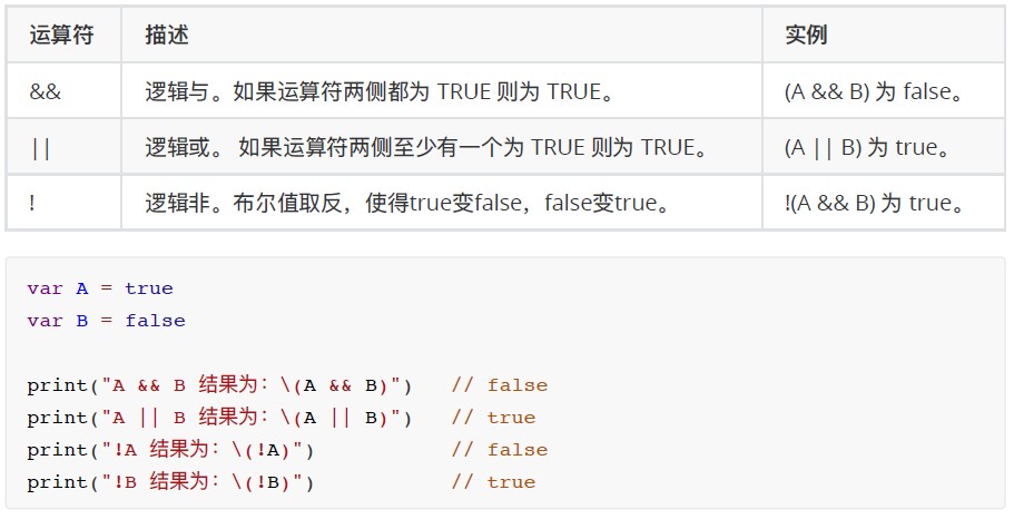

逻辑运算符

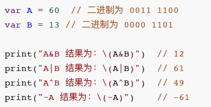

位运算符

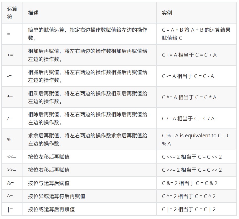

赋值运算

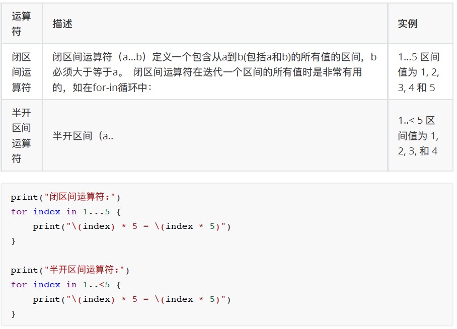

区间运算符
其他运算符

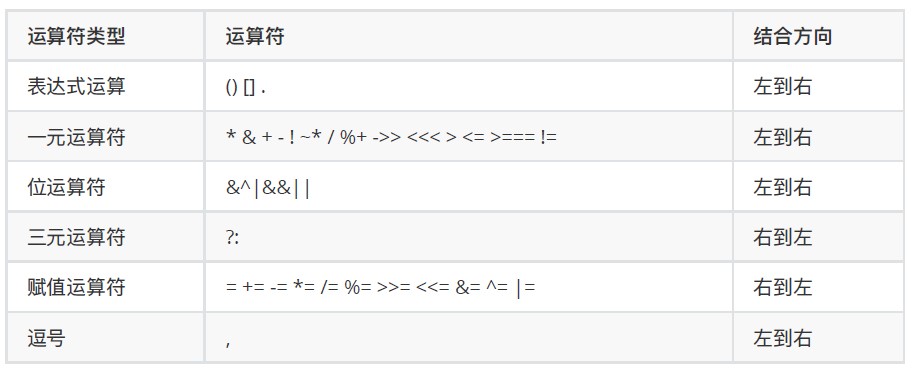

运算符优先级
基本的优先级需要记住:
  ● 指针最优,单目运算优于双目运算。如正负号。
  ● 先乘除(模),后加减。
  ● 先算术运算,后移位运算,最后位运算。请特别注意:1 << 3 + 2 & 7 等价于 ( 1 << ( 3 + 2 )) & 7
  ● 逻辑运算最后计算
