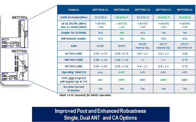

对于目前市场的变化以及需求的变更,Skyworks最近三年对于Sky LiTE做着持续的优化,在各个方面都有针对提升,整体的框架为:
随着现在手机外形的不断更迭,对于天线空间的挤压,导致设计上对于PA的性能要求加大,由此skyworks推出高功率的PA系列,主要为sky77645系列和sky77643系列,主要变化如下:

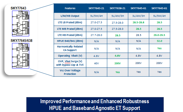

具体的数据差异可以参考以下数据:

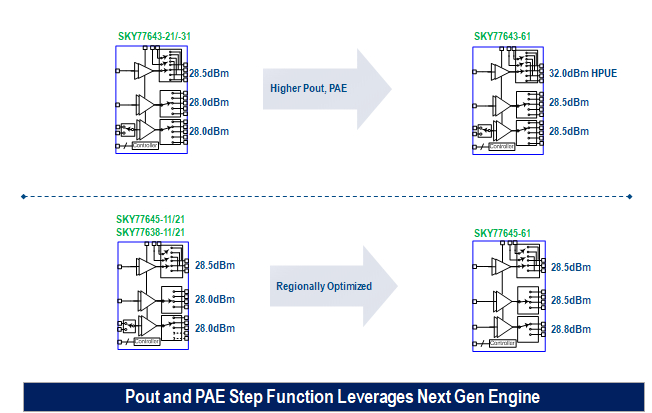

对应于Sky LiTE的演变,SkyLiTE TxFEM也在跟随的客户的需求在不断的演变,主要体现在更高的功率需求,双向耦合检测功能以及更高的电压承受等。
演变示意图如下:

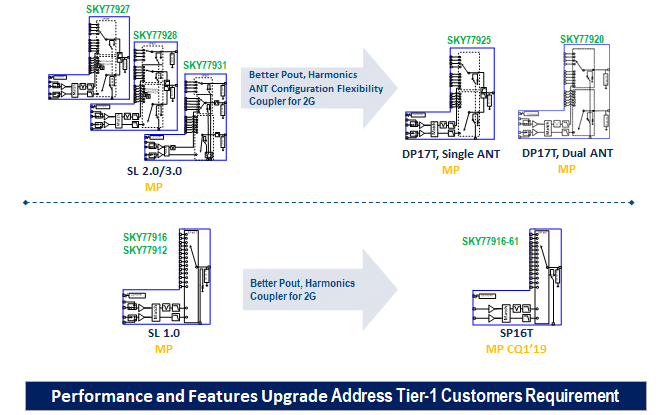

具体到指标的对比如下:
