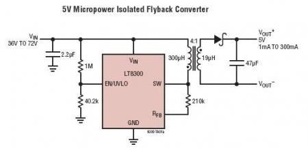

典型应用
LT8300 将一个 260mA、150V DMOS 电源开关与所有的高电压电路和控制逻辑电路集成在一个 5 引脚 ThinSOTTM 封装之中。LT8300 可在 6V 至 100V 的输入电压范围内工作,并输送高达 2W 的隔离输出功率。高集成度以及边界和低纹波突发模式的运用为隔离式供电提供了一款使用简单、低组件数目和高效率的应用解决方案。

典型应用
