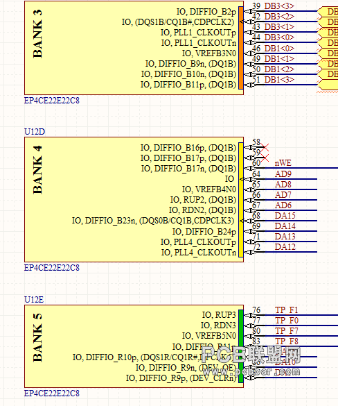

如何制作类似这种分Bank的原理图?
开启该帖子的消息推送
bank
原理图
Altera
在由ALtera器件的管脚列表的情况下,如何制作类似这种分Bank的原理图?

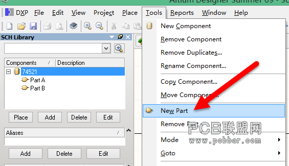

问一下 这种表格怎么来的呀?
问一下 这种表格怎么来的呀?
举报
尹丽
2019-9-12 08:39:10
你好 这个就是元件的part 子件创建呢?

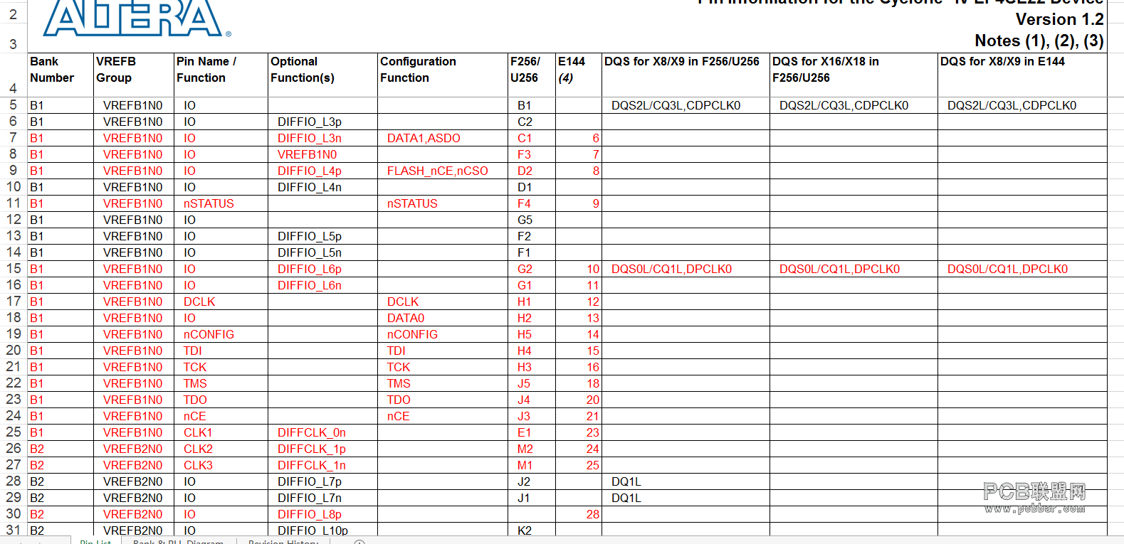

举报
王斌
2019-9-12 08:57:06
这种一般原厂提供的有呢
这种一般原厂提供的有呢
举报
程家文
2019-9-12 09:09:38
官网找到的,给你个地址:https://www.altera.com.cn/suppor ... -dp.html#cyclone-iv
