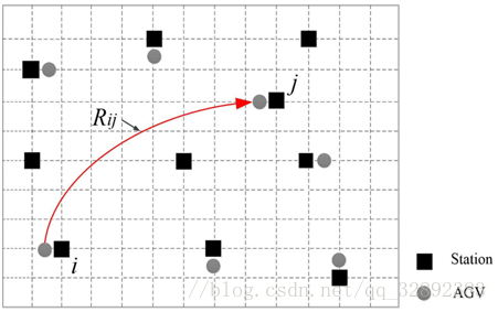

2 AGV工作空间建模
一个多AGV的车间制造系统担任物料输送的工作,有M个AGV工作于N个工作站之间。对于工作站的分配考虑以下方面:
• M个AGV往返于N个工作站之间(N>M);
• 只有一个AGV需要通过每个工作站(除了起点);
• 每个AGV从相同的起点(工作站)出发并回到起点;
• 每个AGV分别以预定的路径和固定的速度单独行进一条路线;
• 施加双重约束:所有AGV路径总距离应最小化同时每个AGV单路径距离应尽量小。
如图1所示
图1无人车系统工作路线图
Fig.1 Thework diagram of the AGV system

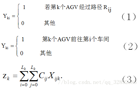

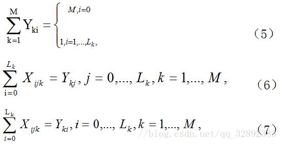

用符号表示
目标函数:
条件:式(5)指定每个AGV从启动站0开始,所有工作站只能通过AGV访问一次;式(6)表示任何路径都是从启动工作站开始,式(7)说明同样以起点为结束。

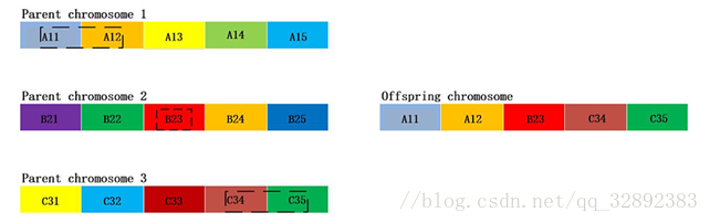

传统上,交叉指的是两个染色体以某种方式相互交换某些基因以形成一个新个体的过程。交叉操作后产生新的一代,继承了父代的基本特征。三交换启发式交叉算子算法的思想是在三个亲本个体间产生一个后代。与传统的只有双亲的方法相比,提出的该方法增加了产生子代染色体的信息。亲本染色体的增多提高了继承双亲优良性状的可能性,加快了算法的搜索速度。三个交换启发式交叉算子方法的图示如图5所示。
图5 带5个基因的三交叉遗传算法
Fig.5 Three-exchange heuristic crossoveroperator method with 5 genes.

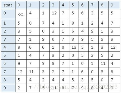

十个工作站间的距离如表1所示。
表1 10个工作站间的距离表
Tab.1 The distance between the tenworkstations.
随机选取三个个体进行交叉操作:
A = 6 2 12 7 111 8 10 3 4 13 5 9
B = 3 2 12 7 911 1 4 13 5 10 6 8
C = 5 3 10 8 711 2 6 12 1 4 13 9
路径A的总距离为81,单个AGV路径的最大距离为27.
路径B的总距离为78,单个AGV路径的最大距离为24.
路径C的总距离为71,单个AGV路径的最大距离为22.
以染色体A为参考,6是染色体的第一个位置,从右到左,循环移动染色体B和C中的基因,当6处于第一个位置时停止,然后选择6作为后代的第一点,结果如下
A= 6 2 12 7 11 1 8 10 3 4 13 5 9
B= 6 8 3 2 12 7 9 11 1 4 13 5 10
C= 6 12 1 4 13 9 5 3 10 8 7 11 2
S= 6 * * * * * * * * * * * *
从表1中,我们可以得到相应距离,d(6,2)=8,d(6,8)=11,d(6,12)=d(6,0)=9.因此有d(6,8)>d(6,12)>d(6,2).
为了满足单AGV路径距离最小化的约束条件,我们选择2作为第二点,结果如下
A = 6 2 12 7 11 1 8 10 3 4 13 5 9
B = 6 2 12 7 9 11 1 4 13 5 10 8 3
C = 6 2 12 1 4 13 9 5 3 10 8 7 11
同样,我们可以确定的交叉后代把其他基因。利用单AGV路径距离最小化约束,第一交叉步的交叉后代为S = 6 2 12 7 9 11 1 4 13 5 10 8 3
上面得到的后代染色体表明所有AGV路径总距离为65,最大路径距离单AGV是17。显然,得到的S所有AGV路径总距离和最大单AGV路径距离比原来的A,B,和C都小。

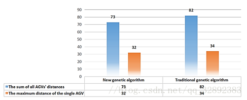

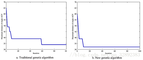

在仿真中,假设一个5台 AGV和50个工作站的生产场景,并满足在第2节列出的要求和双路径约束条件。设置种群大小为200,应用所提出的新遗传算法进行路径优化。两种遗传算法的仿真结果如图3-6所示。图3和图4表明,在3000次迭代中,新遗传算法的总路径距离为72,传统遗传算法的路径距离为86。图表明,在60次迭代中,传统遗传算法的最大AGV距离为34,新遗传算法的最大距离为32。图10显示了这两种算法使用条形图之间的距离比较。从仿真中,我们可以得到:
(1)改进的遗传算法与传统遗传算法相比,总路径距离更短。
(2)改进遗传算法收敛速度比传统遗传算法快。
a.AGV路径图
b.遗传算法迭代图
图7 AGV路径图和传统遗传算法
Fig .7 AGV diagram and map of thetraditional genetic algorithm.
图8 最大单AGV距离
Fig. 8 Maximumdistance of single AGV.
图9 两种算法路程比较
Fig . 9 Distancecomparison between two algorithms.
