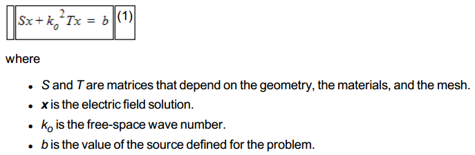

FEM算法的支配方程见下图:
图2 FEM算法支配方程
HFSS有限元算法在网格划分方面能够支持自适应网格剖分、网格加密、曲线型网格,在求解时支持切向矢量基函数、混合阶基函数和直接法、迭代法、区域分解法的强大的矩阵求解技术。

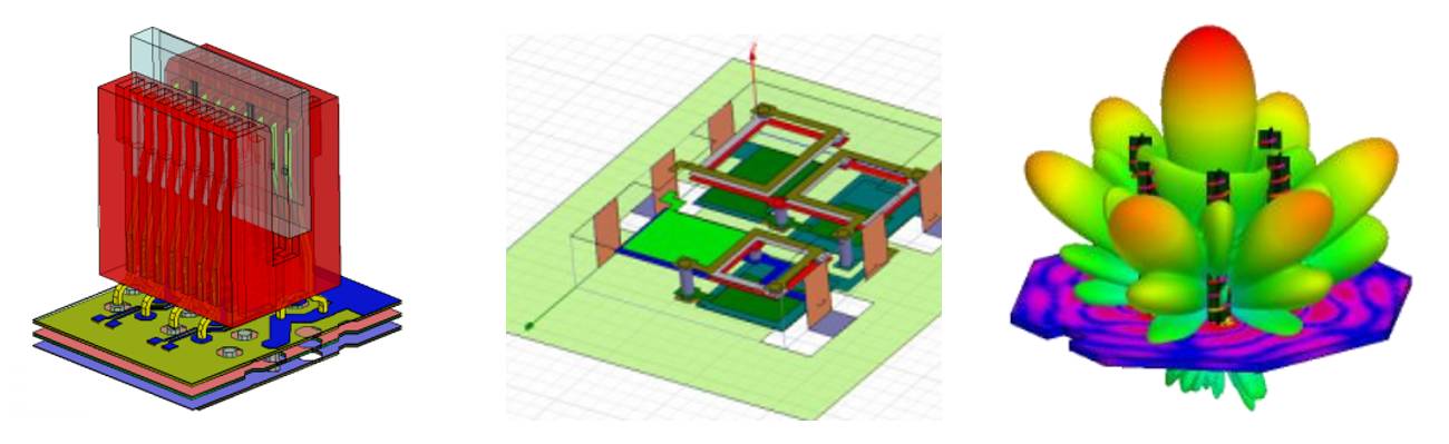

在应用领域,HFSS主要针对复杂结构进行求解,尤其是对于一些内部问题的求解,比高速信号完整性分析,阵列天线设计,腔体问题及电磁兼容等应用场景,非常适合有限元算法求解。
图3 FEM算法应用场景

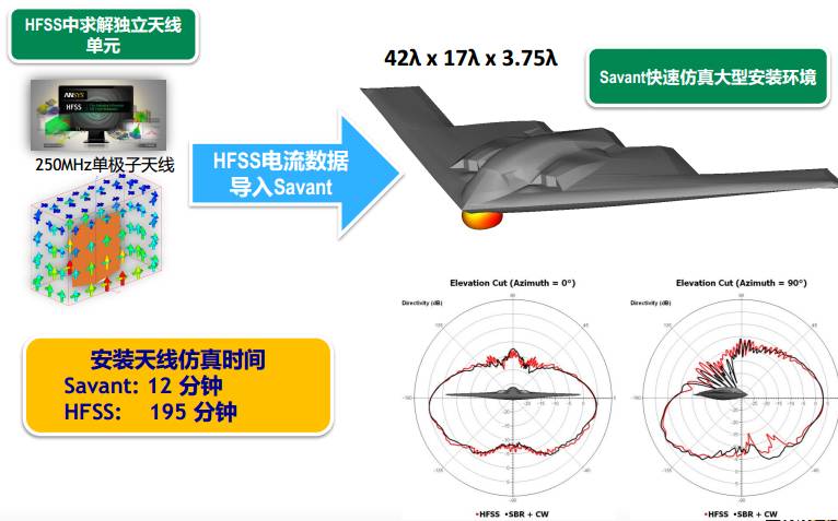

PO算法可以解决超大电尺寸问题的计算,但由于未考虑到多次反射等物理物体,主要用于结构均匀物理的电磁场计算。针对复杂结构且超大电尺寸问题,ANSYS通过收购Delcross公司(Savant软件)引入了SBR+算法, SBR+是在SBR算法(天线发射出射线,在表面“绘制” PO电流)的基础上考虑了爬行波射线(沿着表面追迹射线)、物理绕射理论PTD(修正边缘处的PO电流)、一致性绕射理论UTD(沿着边缘发射衍射射线,绘制阴影区域的电流),因此SBR+算法是高频射线方法,具有非常高效的速度,同时具有非常好的精度,在大型平台的天线布局中效果非常好。
图7 SBR与SBR+算法对比
SBR+支持从FEM、IE中导入远场辐射方向图或者电流源,也支持导入相应的测试数据,SBR+算法主要用于天线安装分析,支持多核、GPU等并行求解方式并且大多数任务可在低于8 GB内存下完成。
图8 FEM算法与SBR+算法仿真对比

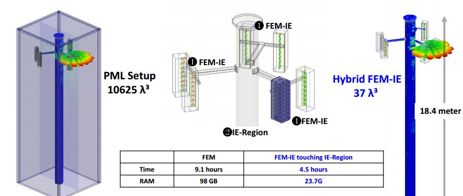

前面对频率内的各种算法做了介绍并说明了各种算法应用的场景,很多时候碰到的工程问题既包括复杂结构物理也包括超大尺寸物理,如新能源汽车上的天线布局问题,对仿真而言,最好的精度是用全波算法求解,最快的速度是采用近似算求解,针对该问题,ANSYS公司将FEM算法、 IE 算法、PO 算法、SBR+算法等融合起来,推出混合算法。在一个应用案例中,采用不同算法的优点而回避不同算法的缺点,可极大限度的提高算法的效率,以及成为频域内解决大型复杂问题的必备算法。
HFSS中FEM与IE可以通过IE Region与FEBI边界进行混合求解,FEM与PO、SBR+算法可以通过添加PO Region及SBR+ Region进行混合,混合算法的使用扩大了HFSS的使用范围。
图9 FEM与IE混合求解与FEM对比

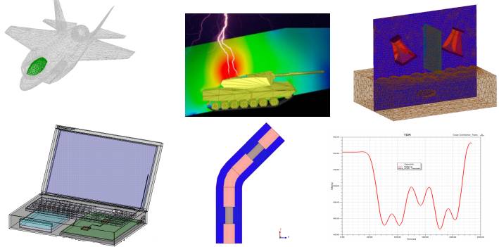

采用HFSS-Transient算法,工程师可利用短脉冲激励对探地雷达、静电放电、电磁干扰、雷击和等应用问题开展研究,还包括时域反射阻抗以及短时激励下的瞬态场显示也可以借助它来完成。
图11 Transient算法应用场景

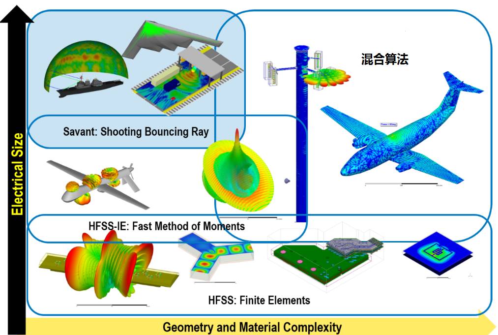

HFSS里面有各种不同的算法,有全波算法、近似算法以及时域算法,工程师可以格局需要选择不同算法(最高的精度和最高的效率)。首先针对频域算法,使用范围见图14,通常FEM算法和IE算法非常适合于中小尺寸问题,对大型问题,FEM/IE运行时间/内存需求非常巨大;PO方法适合解决超大电尺寸问题,但对问题复杂度有限制,通常通常不能提供客户所期望的精度,但对于均匀物体是一个很好的选择;SBR+算法适合解决超大电尺寸问题,对复杂结构也能够提供很好的精度和速度;针对既有电小尺寸复杂结构计算问题,又有电大尺寸布局计算问题,混合算法是一个很好的选择。Transient算法适合解决与时间相关的电磁场问题,如ESD、TDR等;Eigenmode算法专门针对谐振仿真。
图14 HFSS 频域算法选择
