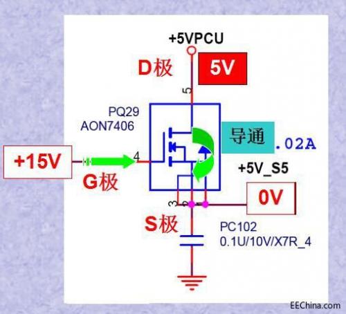

1、MOS的三个极怎么判定:
MOS管符号上的三个脚的辨认要抓住关键地方。
G极:不用说比较好认。
S极:不论是P沟道还是N沟道,两根线相交的就是;
D极:不论是P沟道还是N沟道,是单独引线的那边。

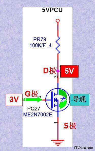

2、他们是N沟道还是P沟道?
三个脚的极性判断完后,接下就该判断是P沟道还是N沟道了:
当然也可以先判断沟道类型,再判断三个脚极性。
先判断是什么沟道,再判断三个脚极性。

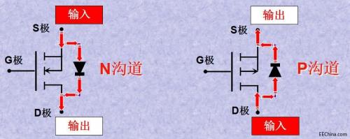

3、寄生二极管的方向如何判定?
接下来,是寄生二极管的方向判断:
它的判断规则就是:
N沟道,由S极指向D极;
P沟道,由D极指向S极。

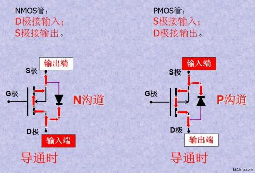

4、简单的判断方法
上面方法不太好记,
一个简单的识别方法是:
(想像DS边的三节断续线是连通的)
不论N沟道还是P沟道MOS管,
中间衬底箭头方向和寄生二极管的箭头方向总是一致的:
要么都由S指向D,
要么都由D指向S。
小提示:
MOS管中的寄生二极管方向是关键。

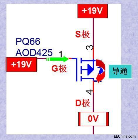

5、常用的MOS管作为开关左右经典电路
