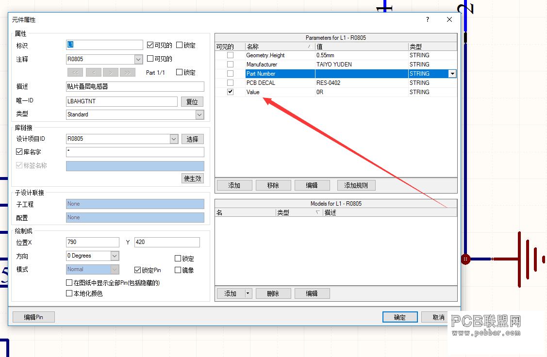

在原理图界面选中某个原理图元件的参数,右击》find similar objects 如图:
出现的界面点击OK,如图
出现的界面没有内容,选择ctrl+A,就会出现内容
选择Hide处打钩,就会隐藏。
出现的界面点击OK,如图
选择Hide处打钩,就会隐藏。
