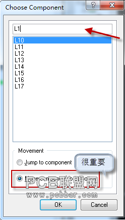

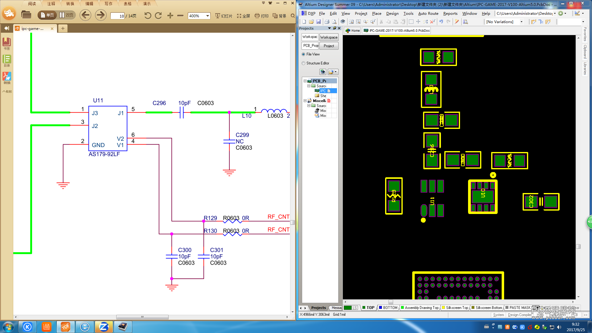

可以利用办法快速交互
1、利用电脑来将PDF与PCB来进行分屏。

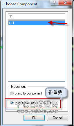

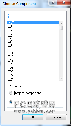

2、在PCB中执行命令“Edit-Move-Component”快捷键M-C。出现一个十字光标,
      将你想要将放置器件的位置点击一下。出现Choose Component
3、在最上面一栏输入在PDF中看到器件的位号,下面选择“Move-component-to-cursor”,,按回车键确定

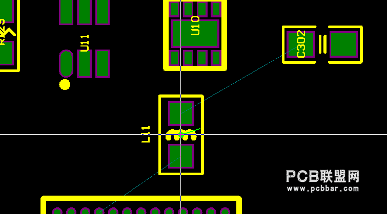

4,、这是这个器件不管在板子那个地方,都能快速跳转到鼠标所指的位置。这样是不是要方便很多
