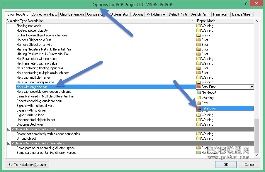

怎么在Altium原理图里设置让检测出来单独的一个NET?

在原理图里怎么设置,检测出来单独的一个NET

如图所示进行编译的设置 就可以了进行检查了

这个方法有两个问题:1、已经连接的PORT会报错.2,如果单个netlabel连接了上拉电阻下拉电阻,会检查不出来。
