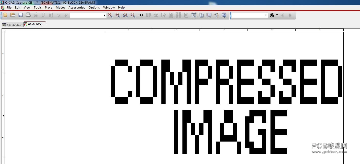

为什么用AllergroCapture打开别人发给我的工程图片是这样的?

请问Capture打开别人发给我的工程,为啥图片显示是这样的,我朋友那边显示正常

16.6最开始的版本,需要装个补丁,就好了
