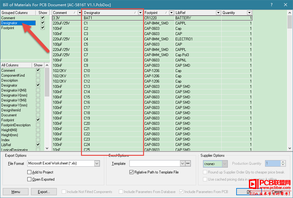

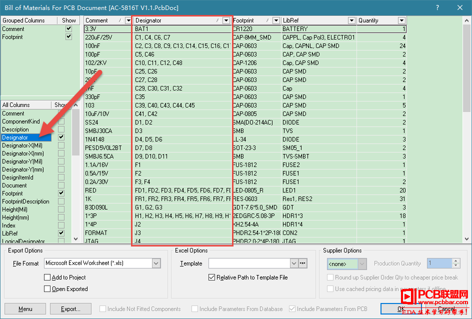

为什么Altium软件BOM表能不能元件与元件只一对一的显示?
开启该帖子的消息推送
元件
答:可以

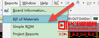

1、执行菜单命令Reports >> Bill of Materials
2、将All Columns下的Designator托动到Grouped Columns下并勾选
3、实现后的效果
