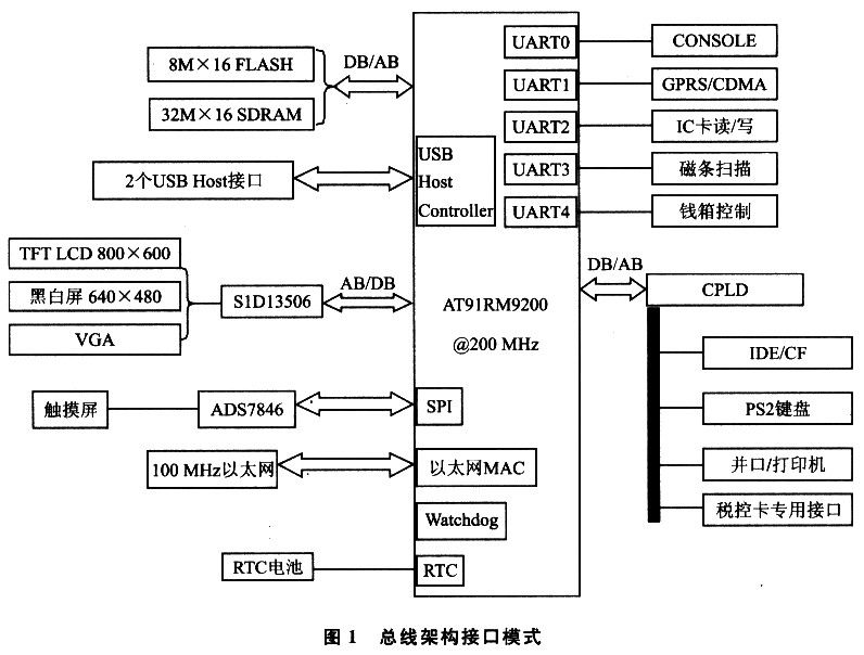

  AT91RM9200是一款最具代表性的基于ARM920T核的嵌人式处理器,其总线架构接口模式如图1所示。

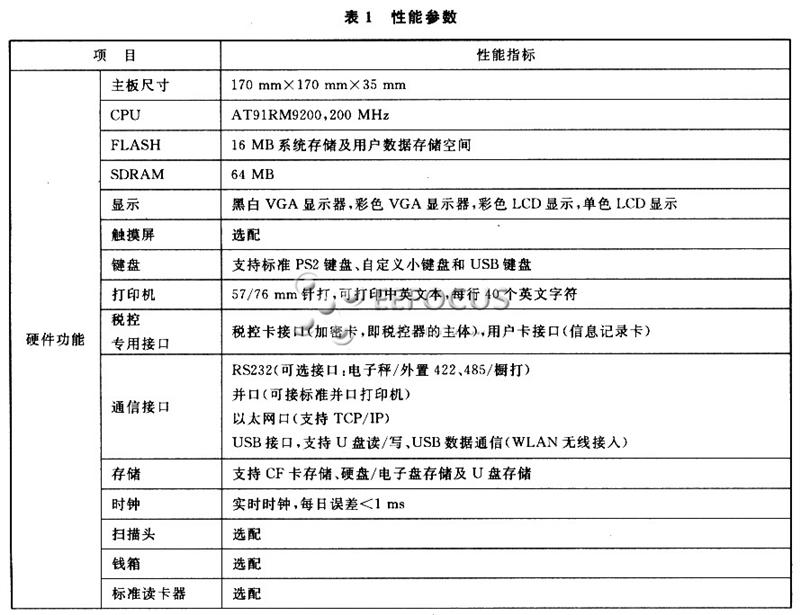

  表1为系统的性能参数。

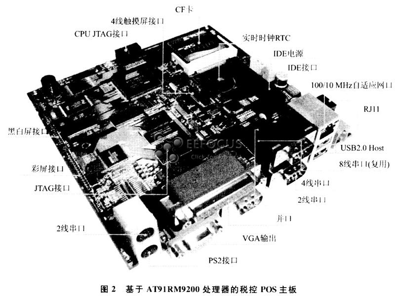

  (1) 硬件构成
  硬件设计上,在核心处理器AT91RM9200的基础上,外扩了各种接口的专用芯片,如图2所示。
  其主要实现接口如下:
  ①税控专用接口:税控器的专用通道,是专为税务部门有效控制税收来源而设计和预留的;其灵活的模块化设计,极大地方便了税控器的功能升级和维护。
  ②网络接口:具有智能纠错功能的10/100 MHz自适应的高速以太网口设计,保证了数据传输的高效性和实时性。
  ③标准串行接口:提供3个2线串口、1个4线串口和1个8线串口来支持多种外设。
  ④存储卡接口:丰富的各类存储卡接口,包括USB Host、USB Device、CF卡和 IDE硬盘等,可以实现大容量数据存储。

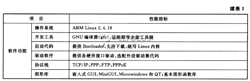

  (2) 软件构成
  采用的是一套标准的嵌入式Linux系统——ARM—Linux,其构件包括U boot(Boodoader)、zImage(Kernel)和Ramdisk(Filesystem)3个主体部分。其中:
  ①Bootloader:系统启动时第一时间执行的一段代码;在功能上类似PC机上的BIOS系统。应用系统主要靠它来完成系统的安装和调试等任务;在整个系统设计过程中,BootLoader是与具体硬件结合最紧密的部分,其实现主要为汇编语言。
  ②Kernel:整个应用系统的核心,它负责统一调度和管理系统上的所有资源;系统启动过程中,继引导代码之后进一步初始化外设和系统配置。
  ③Filesystem:ARM—Linux系统下的重要组成部分,可以简单理解为系统下各种文件的有机组织结构;一般包台系统以及其上应用程序运行时所需的各种库文件和资源文件。
  以上3部分的有机结合便构成了一个完整的ARM—Linux操作系统。
