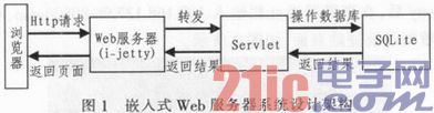

一个Web服务器也被称为HTTP服务器,它通过HTTP协议与客户端通信。这个客户端通常指的是Web浏览器。Web服务器监听浏览器的服务请求,根据用户请求的类型提供相应的服务;Web服务器在接收到用户端的请求后,处理用户请求并返回需要的数据。这些数据通常以格式固定、含有文本和图片的页面出现在用户端浏览器。本文Web服务器系统的设计架构如图1所示。
目前常用的嵌入式Web服务器主要有boa、thttpd、mini_httpd、shttpd和lighttpd等,但它们都不能直接应用于Android系统上。本文选用代码精炼、扩展性强的开源i-jettyWeb服务器,它可直接运行在Android系统上,为Servlet提供运行环境钝能。

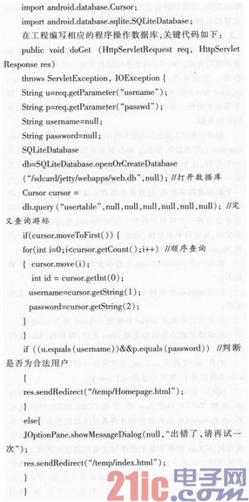

SQLite是一款轻型的数据库,能够跟很多程序语言相结合,比如Tcl、C#、PHP、Java等,还有ODBC接口,同样比起Mysql、PostgreSQL这两款开源世界著名的数据库管理系统来讲,它的处理速度比它们都快。不像常见的客户端/服务器结构范例,SQLite引擎不是个程序与之通信的独立进程,而是连接到程序中成为它的一个主要部分。所以主要的通信协议是在编程语言内的直接API调用。这在消耗总量、延迟时间和整体简单性上有积极的作用。整个数据库(定义、表、索引和数据本身)都在宿主主机上存储在一个单一的文件中。Android操作系统采用标准SQLite数据库,提供管理数据库相关的API。所以,只要在Servlet中引入开发Android程序提供的API,就能实现用Servlet操作SQLite。Setv let调用SQLite数据库的方法如下:
首先是数据库的建立,在Android中使用SQLiteDatabase的静态方法openOrCreateDatabase(String path,SQLiteDatabae.Cursor Fact ory factory)打开或者创建一个数据库。然后创建表,为数据库添加插入数据,删除数据,修改数据,查询数据等功能。最后是Servlet的设计,在eclipse中建立Androidproiect,在Web工程中导入android.jar,再引入需要的操作数据库的类:
