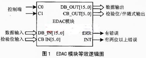

②控制端的输入。经过前面的分析,一共有四种状态(写一种状态、读三种状态),可以设计两个控制端,设为C0、C1。其功能见表2。
(2)对输出的设计
①数据位和校验位的输出。其中校验位的输出在读周期和写周期有所不同:在写周期校验位输出是生成的校验位;而读周期就没有必要输出校验位了,可以设计为输出伴随式S。
②错误标记输出。在应用中,可以设计两种错误标记输出,分别记为ERR和INT。其中ERR输出"1"表示数据位有错误产生,包括可自动纠正的一位错误和两位或两位以上错误。INT输出"1"则表示发生了两位或以上错误,无法自动纠正,向CPU申请中断,由CPU进行异常处理。
在表2中,总结了上面所描述的功能设计。

图1为EDAC部分逻辑等效图。
由于逻辑关系已经非常明确了,下面讨论采用VHDL语言实现上述EDAC模块的功能。可以有两种方法来实现VHDL编程,即RTL级语言描述和行为级语言描述。其中RTL级描述的实现难度比较大,需要根据前面设计的逻辑功能,转换为基本的门来描述;有效率高和受逻辑综合软件的影响小等优点,但可读性差,实现起来比较困难。因此我们采用的是行为级描述,根据四个输入作敏感量,用一个进程(process)就可以实现。编程思路是:根据控制端C0和C1进行判断,如果是写周期,直接将输入的数据相应位进行异或后输出;如果是读周期,先生成伴随式S,然后判断S,用CASE语句执行相应的输出。需要强调的是在不需要输出的时候,要把输出端用高阻封住。
