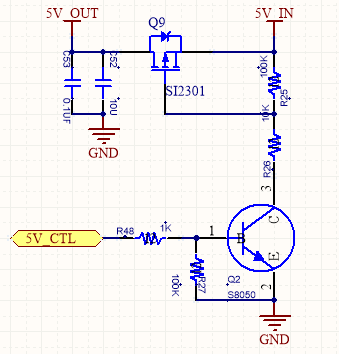

为什么PMOS电路中不管5V_CTL电压多少,5V_OUT都为5V?
开启该帖子的消息推送
单片机
PMOS管
电压
如图,原理图的功能是通过
单片机
实现对5V
电源
的开关,设计意图是当5V_CTL输出低电平时,PMOS管截止,5V_OUT电压为0;当5V_CTL电压为高时PMOS管导通,5V_OUT为5V电压。
实际上不管5V_CTL电压多少,5V_OUT都为5V.
那个
电子
高手帮个忙指点下

检查下管子是否安装反了?

原因找到了,Q9封装弄错了,DS反了
