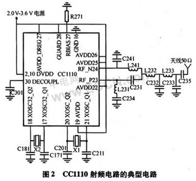

CC1110芯片只要极少数外围元件就能够搭建稳定可靠且功耗低的SoC,大大简化了RF电路的设计过程。设计的传感器节点工作在433 MHz频段。图2是CC1110的参考设计,主要由CC1110芯片、射频匹配电路和其他外围元件组成。
RF匹配电路用来匹配芯片输入、输出阻抗,使其输入、输出阻抗为50 Ω,同时,为芯片内部的PA(功率放大器)及LNA(低噪声放大器)提供直流偏置。阻抗匹配电路采用BALUN电路,由L232、L242、C234和C241组成。CC1110的RF信号采用差分方式,在433 MHz频段,其最佳差分阻抗为116+j41 Ω。
RF部分电路设计参考图2的典型设计,但对电路进行了少量修改,加入PA。根据实际应用环境需要,节点可以工作在有PA、无PA两种状态,比如Coordi-nator、Range Extender两节点可以工作在加PA的方式下(一般采用市电供电),实现远距离传输。设计的传感器节点实物图如图3所示。

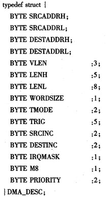

节点软件设计中通过DMA方式实现RF模块与Memory间数据访问,而不用CPU干预。DMA通道描述的数据结构如下:
以发送为例,阐述DMA的配置过程及每个结构体成员的意义。
在发送时,首先将数据的源地址SRCADDRH和SRCADDRL设为所要发送数据的起始地址,目标地址DESTADDRH和DESTADDRL设为寄存器RFD的地址。
然后,在LENH和LENL位域设置所要发送数据的长度,VLEN位域设为0;将WORDSIZE位域设为0,让DMA一次只传输1个字节;将TMODE位域设置为0(SINGLE模式,DMA的数据传送模式可分成4种),即表示数据传送过程中,一次DMA触发可进行一个WORDSIZE的传输。将TRIG位域配置为RF触发模式(DMA触发信号有31种);CSRCINC位域和DES-TINC位域分别用于设置数据源地址和目标地址的变化方式,可设为不变、增1、增2或减1。本例中数据源地址选择增1,而数据目标地址设置为不变(只有RFD寄存器);IRQMASK位域位用于设置在DMA数据传输完后是否发中断信号,本例设为禁止DMA中断;M8位域是按字节传输时的数据宽度,设为0表示8位传输,为1时表示只传输字节的低7位;将PRIORITY位域设置为低优先级。
