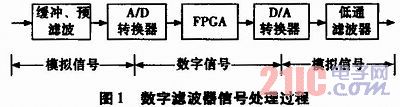

    图1所示为数字滤波器的信号处理过程。数字信号处理的对象诸如语音信号等它们本身也是模拟信号,所以一般先经过缓冲以及模拟信号预滤波,然后利用模-数转换器(A/D转换器)将模拟信号转换成数字信号,再利用FPGA构成的FIR数字滤波器处理转换后的信号。进一步利用数-模转换器(D/A转换器)将数字滤波器处理过的结果转换为模拟信号供使用。

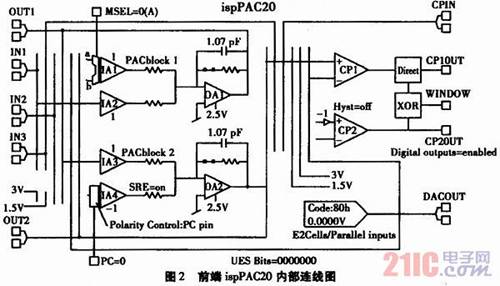

2.1 前端缓冲、预滤波以及模数转换部分结构
    这部分的缓冲以及预滤波由ispPAC20来完成,然后利用FPGA以及ispPAC20中的D/A转换器、比较器共同构成逐次逼近式A/D转换器,其中ispPAC20中的电路结构图如图2所示。

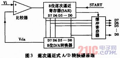

逐次逼近式A/D转换器原理如图3所示,当启动信号START到来后,8位逐次逼近寄存器SAR(Successive Approximarion Register)清零,转换过程开始。第一个时钟脉冲到来时,SAR最高位置1,其余位为0。SAR中锁存的数据为10 000 000,经过DAC转换后得到的输出电压Vda,与输入电压Vi进行比较,若Vi大于Vda,则SAR最高位的1被保留,否则清零。
    第二个脉冲到来时,SAR次高位置1,所得的新值经过DAC转换后得到的电压Vda再与Vi进行比较,若Vda小于Vi则SAR次高位1被保留,否则清零。重复上述过程,依次类推,从D7~D0都比较完毕,转换便结束,结束后SAR的数据输出到输出寄存器作为输出数字量。从而经过ispPAC 20和FPGA共同完成从模拟量到数字量的转换。

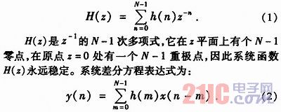

    FIR数字滤波器的构成形式主要有直接型、级联型、线性相位型FIR滤波器和频率采样型等。本文采用直接型结构,故N阶FIR数字滤波器的传递函数为:
    上式就是输入序列x(n)与单位冲击响应h(n)的线性卷积,由上式可知n时刻的输入y(n)仅于n时刻的输入以及过去N-1个输入值有关,实际上FIR数字滤波器是由一个“抽头延迟线”加法器和乘法器的集合构成的。赋给每个乘法器的操作数就是一个FIR系数。

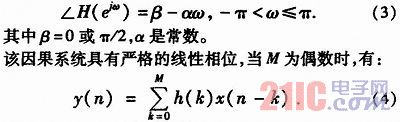

    线性相位型FIR数字滤波器相位响应是频率的线性函数,即:
    其中M为FIR滤波器的抽头数;h(k)为第k级抽头系数(单位冲击响应);x(n-k)为延时k个抽头的输入信号。

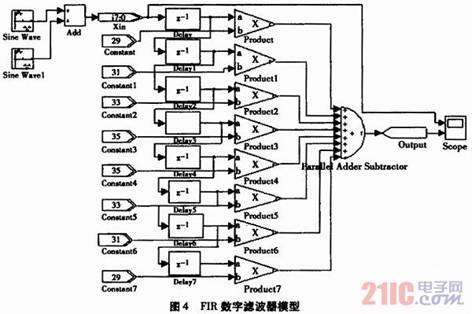

    DSP Builder是一个系统级(或算法级)设计工具,它构架在多个软件工具之上,并把系统级和RTL级两个设计领域的设计工具连接起来,最大程度地发挥了两种工具的优势。
根据FIR数字滤波器的原理,在Matlab/simulink中进行设计的输入,利用Altera DSP Builder中的模块进行滤波器模型的搭建,然后将计算好的FIR数字滤波器系数输入到搭建的模型中,图4所示为搭建好的FIR数字滤波器模型。

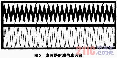

    在搭建好的模型中加入两个正弦波合成的输入信号,运行仿真,通过Scope窗口观察滤波器时域仿真波形如图5所示。
    从仿真的结果看,FIR滤波器输入信号上面叠加的带外信号得到有效滤除,效果为理想。
    但是由于EDA工具软件(诸如QuartusⅡ和ModelSim)不能直接处理MATLab的.mdl文件,这就需要一个转换过.mdl)转化成通用的硬件描述语言——VHDL文件。转化后获得的HDL文件是基于RTL级的,即可综合的VHDL描述。然后对VHDL的RTL代码和仿真文件进行综合、编译适配及仿真。
