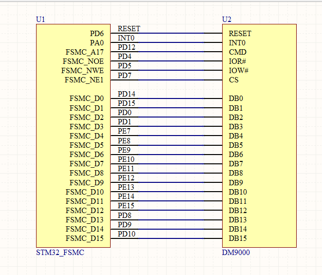

我自己买了一个DM9000的模块,然后用FSMC的Bank1连接DM9000模块,移植原子哥的LWIP到板子里面后,出现一些问题,DHCP偶尔能够获取IP地址,有时候用手握住杜邦线后能获取到IP地址,但是程序还是不断通过串口打印 dm9000 rx: rx error, stop device 具体的程序和
电路
图[url=]图片[/url][url=]附件[/url]

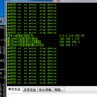

康根
2019-9-3 07:31:06
串口输出的内容
串口输出的内容

陈丽霞
2019-9-3 07:40:53
用手去接触DM9000或者杜邦线,偶尔能获取,但是还是有问题
