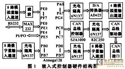

  系统的硬件结构如图1。
  本控制器的核心采用64管脚TQFP封装的Atmega128芯片,具有53个可编程的I/O引脚,片内集成有128KB闪存、4KB EEPROM 和4KBSRAM,适合I/O通道和存储空间的需求。

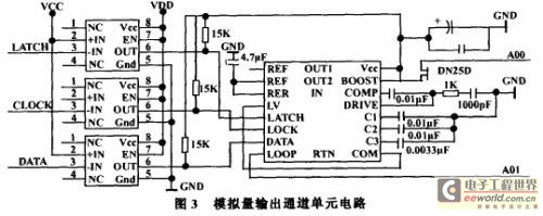

(2)模拟量输出通道
  模拟量输出通道单元电路设计方案如图3。D/A转换器采用AD公司的AD421,它是一种单片低功耗、高精度的电流输出型DAC芯片,4~20mA 的输出可以驱动标准的执行元件。该芯片的数字接口为标准HART (三线)或其它FSK协议,DAC为16位分辨率,单调性输出。采用回路供电方式,内含电源调整器为本身和外围器件供电。在工业控制中,通常输入量要多于输出量,所以只设计Atmega128的PAO~PA7,PE2、PE3、PE6、PG4引脚通过4个光电隔离器(6N137)与4个AD421相连,构成4路模拟量输出。

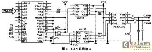

(4)CAN总线接口
  选择独立的CAN通信控制器SJA1000、CAN总线驱动器82C250和高速光电耦合器6N137与微控制器Atmega128进行设计。微处理器Atmega128负责SJA1000的初始化,通过控制SJA1000实现数据的接收和发送等通信任务。
  CAN总线接口如图4。SJA1000的AD0~AD7连接到Atmega128的PC 口,CS连接到Atmega128的PG3。PG3为0时CPU片外存储器地址选中SJA1000,CPU通过地址可对SJA1000执行读/写操作。SJA1000的RD、WE、ALE与Atmega128的引脚相连,INT 接Atmega128的PE7,Atmega128可通过中断方式访问SJA1000。
