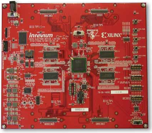

这个低成本的基于FPGA的显示设备解决方案板集成了逻辑最佳的90nm、一百六十万门采用484针的BGA封装的XC3S1600E FPGA芯片,结合了可配置的PROM、和在对FPGA进行任意编程时需要用到的SPI。另外,其还包括四个512 Mb x16 DDR SDRAM存储器,对于支持帧缓存来说这是非常完美的。
随同这个显示设备的解决方案板,你可以获得一个266 Mbps的SDRAM控制器和图像处理算法参考设计。还有一些可供选择的板和这个板一块提供,它们包括GPIO、USB、CameraLink 和 DVI 选择板。这些可供选择的板允许方便实现标准的显示面板和视频板之间的连接,并且允许你校验连通性解决方案和视频/图像处理算法。
图1展示了这个显示设备解决方案板的架构。作为一个显示设备的开发者,你可以运用这个板开发更高的图像质量、多样的存储接口和对于一个灵活的、低成本的、高性能的解决方案所应该具备的各种特性。你还可以合并一些重要的显示特性,比如集成微控制器,内嵌软内核的32位RISC处理器以及LVDS、RSDS和迷你LVDS接口,还包括并行数字信号处理、片上存储和在单个的逻辑最佳的90nm XC3S1600E FPGA设备上的高速外部存储访问特性。
图1:Spartan-3E显示设备解决方案板

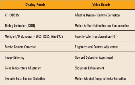

Xilinx还有三个开发团队提供其它的显示解决方案。比如,Digital Design公司提供包括OpenGL、Symbology Overlay和Scaling/Decimation在内的经过充分测试的先进的软内核。表1展示了各种参考设计,其由Xilinx和其伙伴提供,这些伙伴都是业内致力于显示面板和视频开发板应用的公司。
图2:数字显示面板和视频板参考设计
