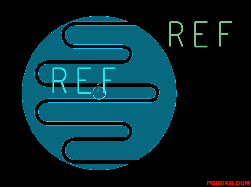

上面怎么画开关,像个PAD在中间用蛇型线隔开

这种需要在CAD软件里面先创建好形状,保存为DXF文件,再导入allegro中保存为一个shape,最后在焊盘创建管理器里面导入。

应该不要弄得这么复杂吧,画两把梳头发的梳子也可以了。哈哈!!
