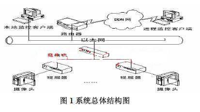

2 1系统结构
系统总体结构如图 1所示。摄像头和视频服务器组合在一起称为视频服务端或网络摄像机,每个视频服务端分配一个独立 IPv6后通过双绞线接入网络,客户端通过 IP网络直接访问和控制视频服务端。摄像头和麦克风将采集的模拟音视频信号送入内部嵌入式 Linux操作系统的视频服务器,并通过双绞线接入网络。模拟信号被送入编码器编码成 MPEG-4的视频流和 ADPCM的音频流,从编码器出来的音视频流再被分为两路,一路送入本地的视频监视器,另一路通过网络发送到客户端。客户端把服务器端传来音视频数据分为两路,一路进行客户端存储,另一路启动 irectShow流水线,将视频信号和音频信号分离,分别送入各自的解码器(视频信号采用 MPEG-4解码器解码)。最后,解码后的音视频信号被送入对应的设备进行实时预览。

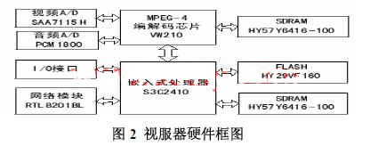

本系统是在 GX-ARM9-S3C2410核心模块上进行开发。该嵌入式监控视频服务器的设计主要是指根据系统要求实现的功能,选定主控制芯片和专用音视频压缩芯片,并确定其外围电路,实现声音图像采集、压缩、输出等功能。由于作者主要完成系统的软件部分,这里只对硬件部分做简要介绍。硬件模块结构设计如图 4.2所示:
2.1音视频压缩 /解压缩模块
该模块的质量直接关系到系统的图像和声音以及传输质量,是系统硬件的重要部件之一。因此模块选用了 VW2010,它是 VWEB公司开发的实时 MPEG4音视频压缩 /解压缩芯片((Encoder/Decoder),该芯片内集成有 3个信号处理 /控制单元,包括一个视频编码 (压缩)器、一个视频解码 (解压)器和一个片内 CPU(内部扩展一个音频编码 DSP C Digital Signal Processors、一个音频解码 DSP、一个多路复合单元和一个多路解复合单元 ):具有可编程、高性能和低功耗等特点。
2.2音视频采集、 A/D模块
该模块将摄像头采集到的模拟视频信号发送到模块中的视频 A/D转换芯片进行视频数字化处理,同时将麦克风采集到的模拟音频送入音频 A/D转换芯片进行音频数字化处理。采用 Philips的 SAA7115H,它是 9bit视频 A/D转换器,支持 NTSC/PAL/SECAM制式,输出数字的视频信号符合 ITU601和 ITU-8656标准。系统的音频模块主要是以一块音频 A/D转换芯片 PCM 1800以及与之配套的模拟音频输入输出电路构成。 PCM 1800芯片最高采样率可达到 96KHz,可以满足绝大多数语音应用的要求。该芯片的数字音频输入输出接口采用 I2S模式,直接和 VW210芯片连接。

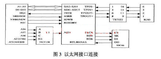

模块选用的网络接口芯片是 Realte公司的 RTL8201BL。它是具有 lOM/100Mps自适应功能的以太网收发控制器,是目前应用最为广泛的一种网络接口芯片。系统将压缩后的音视频数据打包,通过网络接口发送到网络中,其电路图如图 3所示。

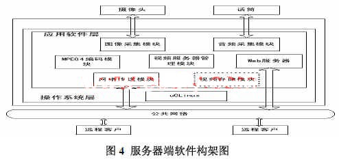

3. 软件总体结构与设计
系统软件设计包括服务器端和客户端软件设计。服务器端软件主要实现采集音视频、压缩编码、打包发送到网络。客户端软件主要实现接受服务器发送过来的音视频压缩包,然后对数据拼接解码、播放,如图 4所示。

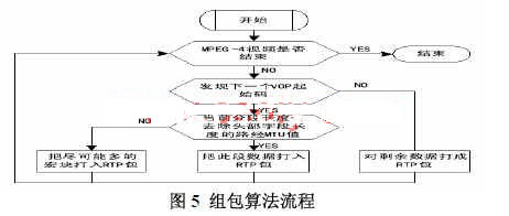

要通过 RTP传输 MPEG-4视频流,需要对其进行打包 (Packetization)处理。加上时间、同步等信息。MPEG-4对每个 voP (voP是 VO在某一时刻的对象,即某一帧 vo)独立进行编 / 解码。因此以 VOP为单位进行打包,既提高了效率又充分利用了 MPEG-4的编码特性。为了不造成 IP碎片,包长还须有一个限制,就是不能超过该网络路径的 MTU(Maxium Transit Unit)。考虑到传输的高效性和丢包的鲁棒性,我们取包长为当前 VOP大小与路径 MTU值的较小值,采用如下组包机制:
1 VOP能放入单个 RTP包,就把此 VOP单独放入一个 RTP包中;
2 VOP分段,放入多个 RTP包,此时须把 VOP头部信息复制到每个 RTP包,以去除包间的相关性,达到丢包的鲁棒性 :为减小包数,降低开销,一包中能放入多少宏块就尽可能多地放入多少宏块,但即使最后一个包中仍有剩余空间,也小能把另一 VOP中的宏块放入此包中,算法流程如图 5所示。
3.2服务器端视频发送和客户端视频接收

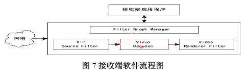

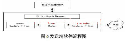

在基于DirectShow的视频发送端中,其过滤器图分别由 Video Capture Filter,Video Codec和 RTP Video Renderer Filter按顺序连接成一条“流水线”协同工作,他们分别完成源过滤器、转换过滤器和呈现过滤器的工作。 Video Capture Filter负责视频数据采集, Video Codec负责视频数据的压缩,最后由 RTP Video RendererFilter将压缩的视频数据封装 RTP包发送到网络上。过滤器之间的数据发送采用推模式。
视频发送实现过程如下:
1)初始化 coM组件,初始化 DirectShow,包括建立 GraphManager接口、建立 GraphBuilder接口(它的 CLSID为 CLSID_ FilterGraph)、建立 BasicFilter接口,并将 VWSource Filter (VW210),   Sputter Filter(音视频分离过滤器)、Codec Fil-ter(TopStepdVideo)和 RTPVren}lter (RTP传输呈现过滤器)加到 GraphBuilder。
2)通过系统设各列举接口找到系统中默认的视频捕获设备,并添加到 GraphBuilder中,查询 GraphBuilder获得媒体事件接口和媒体控制接口,连接各个过滤器,设置 RTP Vrenflter参数。
3)通过 GraphManager的控制接口,运行过滤器图,捕获并发送图象。
4)等待运行结束消息,释放各个接口,关闭 COM组件。视频发送实现过程中图像传输的实现最为关健,当视频发送端响应网络客户端发出的视频数据请求后,马上启动视频数据发送线程,开始采集 MPEG视频数据并源源不断地写入到发送缓冲区中。它的实现原理是:位于源过滤器 VWSource Filter(VW210卡)将从摄像头获取的模拟视频图像首先进行A/D转换,然后将采集到的视频数据交给下游的 MPEG Stream Spatter filter,由它对获得的数据进行解析后转交给其下游的变换过滤器 Video Coder filter进行 MPEG编码,然后将编码后的 MPEG视频数据写入发送缓冲区,这部分都由 VW210卡完成。如果选择本地存盘则过滤器图连接到此结束,将视频数据直接写入磁盘。视频接收端程序流程如下图 7所示:
