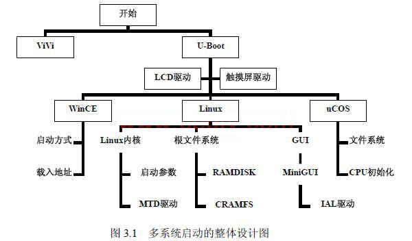

3.多系统启动的设计
在多系统启动的研究过程中涉及 U-Boot、vivi、WinCE、Linux、uCOS等多个系统或软件,其整体框架如下图 3.1所示。
该平台的开发过程中涉及了系统的启动方式、设备驱动程序更改、Linux根文件系统、WinCE和 Linux系统的配置和编译、多操作系统的安装等多项具体内容。下面我们将详细介绍每种系统在 U-Boot下启动所需的一些改动。

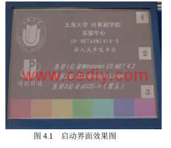

4. 运行效果
在系统启动后,启动界面如图 4.1所示。用户可以根据相关提示选择希望启动的操作系统,如果用户放弃选择,则默认进入 uCOS操作系统。之后,我们又随机进行了一些测试,测试结果表明:每种系统都可以正常、稳定的运行。本平台为支持多操作系统的可视化教学实验平台,主要具有以下功能:
(1)在同一设备上实现 WinCE、Linux、uCOS操作系统的共存和选择启动。
(2)在系统启动时显示产品 Logo。
(3)对 bootloader命令行实施密码保护,禁止未经授权用户更改 Flash中的系统数据。
(4)用户可以通过 PC主机和平台的串口通讯选择需要启动的系统。
(5)用户可以通过触摸屏直接选择需要启动的系统,无需连接 PC主机。
