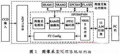

1总体设计
总体框图如图1所示,系统采用Altera公司推出的StratixⅡ系列EP2S60F484型号FPGA作为图像采集处理和网络传输的核心,视频A/D采用ADV7181B芯片,支持PAL,NTSC和SECAM多种制式视频输入。图像采集处理在FPGA内部实现,主要有3部分,分别为图像采集模块、RAM控制模块和JPEG编码器。NiosⅡ处理器作为主处理器,主要是通过I2C模块对ADV7181B进行配置,控制JPEG编码器和实现图像的网络传输功能。

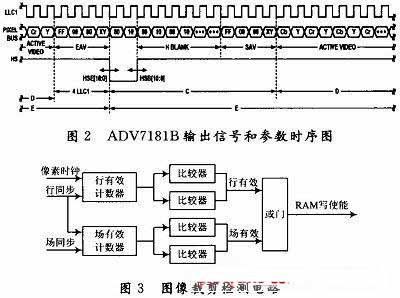

CCD摄像头输出的视频信号经过ADV7181B芯片解码,输出符合ITU-RBT.601标准的数据流。图2所示为ADV7181B输出的行同步信号参数和YCrCb信号时序图。当输出“FF0000XY”时,表示有效图像数据的开始或者结束。其中XY[4]=0表示图像数据开始信号(SAV信号);XY[4]=1表示图像数据结束信号(EAV信号);XY[6]=0表示奇场信号;XY[6]=1表示偶场信号。通过检测EAV和SAV信号,分奇偶场提取有效的图像数据。
根据输出图像大小的不同要求,需要对图像进行裁剪。构造一个裁剪检测电路,如图3所示。利用像素时钟和水平同步信号、垂直同步信号进行计数,根据图像输出大小要求,设定比较器数值,当行列有效计数的数值在比较器设定的范围之内,检测电路使RAM处于写使能状态,把图像数据存入RAM。系统默认的图像输出大小是720×576像素,如果图像输出大小为512×512像素,那么行有效计数中的比较器数值分别为52和308,提取奇场和偶场中的第53行到第308行数据。同理,列有效计数中比较器分别为16和272。

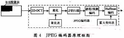

2.3JPEG编码器
JPEG编码器是图像压缩算法实现的核心,JPEG编码器主要有5部分,分别是二维离散余弦变换(2D-DCT)、量化、Z型扫描、游程/预测编码、霍夫曼编码。如图4所示原理框图。输入是图像原始的亮度Y数据,最后经过霍夫曼编码器输出码流。

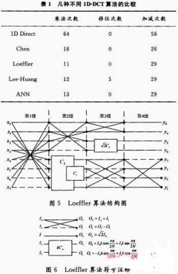

目前比较成熟的一维DCT算法主要有Chen算法、Loeffler算法、Lee-Huang算法、ANN算法等,每种算法所需要的乘法次数和加法次数各不相同,表1所示为几种常用算法的比较。根据算法的复杂度和硬件计算速度,本文采用Loeffler算法。
Loeffler是一种基于行列分解的快速一维DCT算法,适合FPGA硬件实现。采用Loeffler算法实现一个8点的一维DCT变换,只需要11次乘法运算和29次加法运算。硬件实现算法的结构图如图5和图6所示。

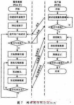

通过在NiosⅡ处理器上移植支持TCP/IP协议栈的μC/OS-Ⅱ操作系统来实现图像的网络传输功能。软件流程图如图7所示。
首先将NiosⅡ作为网络通信服务器,创建一个网络监听套接字,将该套接字同NiosⅡ处理器的本机的IP地址和端口号进行绑定,调用Listen监听函数使系统处于监听状态,监听客户端(PC机)请求,一旦监听到客户端的连接请求,服务器端置图像压缩使能端有效,开始图像的压缩,并接收硬件逻辑完成压缩的图像数据,然后服务器端向客户端发送图像的帧头和图像数据,一帧图像发送完成后会接着发送下一帧图像,直到收到停止图像发送指令,进入下一个监听的等待状态为止。客户端主要是向服务器端发出连接请求,一旦连接成功,即开始接收服务器端传送的图像帧头和图像数据,并将图像进行显示。客户端在停止接收图像前,会不断重复接收图像数据的工作过程。

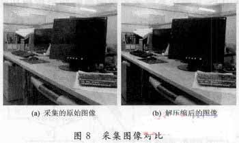

3测试结果
AD采集一副大小为720×576的图像,经过硬件逻辑裁剪成如图8(a)所示的512×512大小的图像,由JPEG编码器进行图像压缩,在PC机上解压缩后的图像如图8(b)所示。将原始图像和解压缩后的图像进行对比,计算图像的峰值信噪比:
式中:MSE为原始图像和压缩图像的均方误差。从图中可看到,PSNR>30时,图像视觉失真度比较低。
